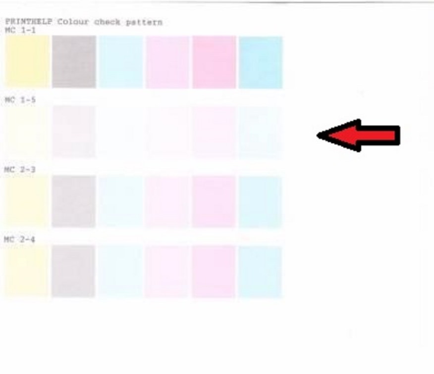

Здравтствуте форумчане!
Здесь уже рассматривалась тема с Т50, но моя ситуация другая.
Вообщем аппарат прошел 23К , система СНПЧ, чернила ИнТэк.
Проявилось искажение цвета при печати в желто зеленую гамму.
Прилагаю фото теста режимов печати и тестовой страницы.
Шлейфы со стороны ПГ и "Мамки" проверил, спиртом протер,ПГ цела.
Вся проблема кроется в бледной распечатке по МС 1-5, а куда копать в поисках проблемы не знаю???
Может кто из спецов встречался??
Прикрепленное изображение: Режимы печати.JPG
Прикрепленное изображение: Тестовая.JPG

Чернила регулярно обновляются, принтер без работы не стоит, да и плашки на тесте не размытые.

Вот почему целый ряд на тесте режимов печати очень бледный, все краски загустеть же не могли??

Успокойся , ряд МС 1-5 у всех самый бледный , так как печатается самым малым размером капли . Так что тест режимов печати у тебя в норме ! Решение твоего вопроса по искажению цвета - печатать на нормальной фотобумаге и индивидуальное профилирование .
А может это и есть те самые 1,5 Пл ?? Ведь вы печатали тест режимов печати переменным размером капли .
И делема у вас в чернилах / бумаге ... Но скорее в бумаге .

Еще раз убедился, что при тесте режимов печати, если плашки нормальные(не размытые) ,
значит есть смешивание красок разных производителей.
Мне удалось выпытать у клиента, что не так давно в целях экономии им была приобретена
краска SCI(с птицей на емкости, даже не знаю чья это адская смесь)и смешана с ИнТэком. Это и дало такой дефект.
Сканы прилагать не буду, т.к оригиналы и оригинальная бумага показали , что цветопередача в норме .
Систему пришлось промывать и заново ИнТэк заливать. Ну как то вот так.
