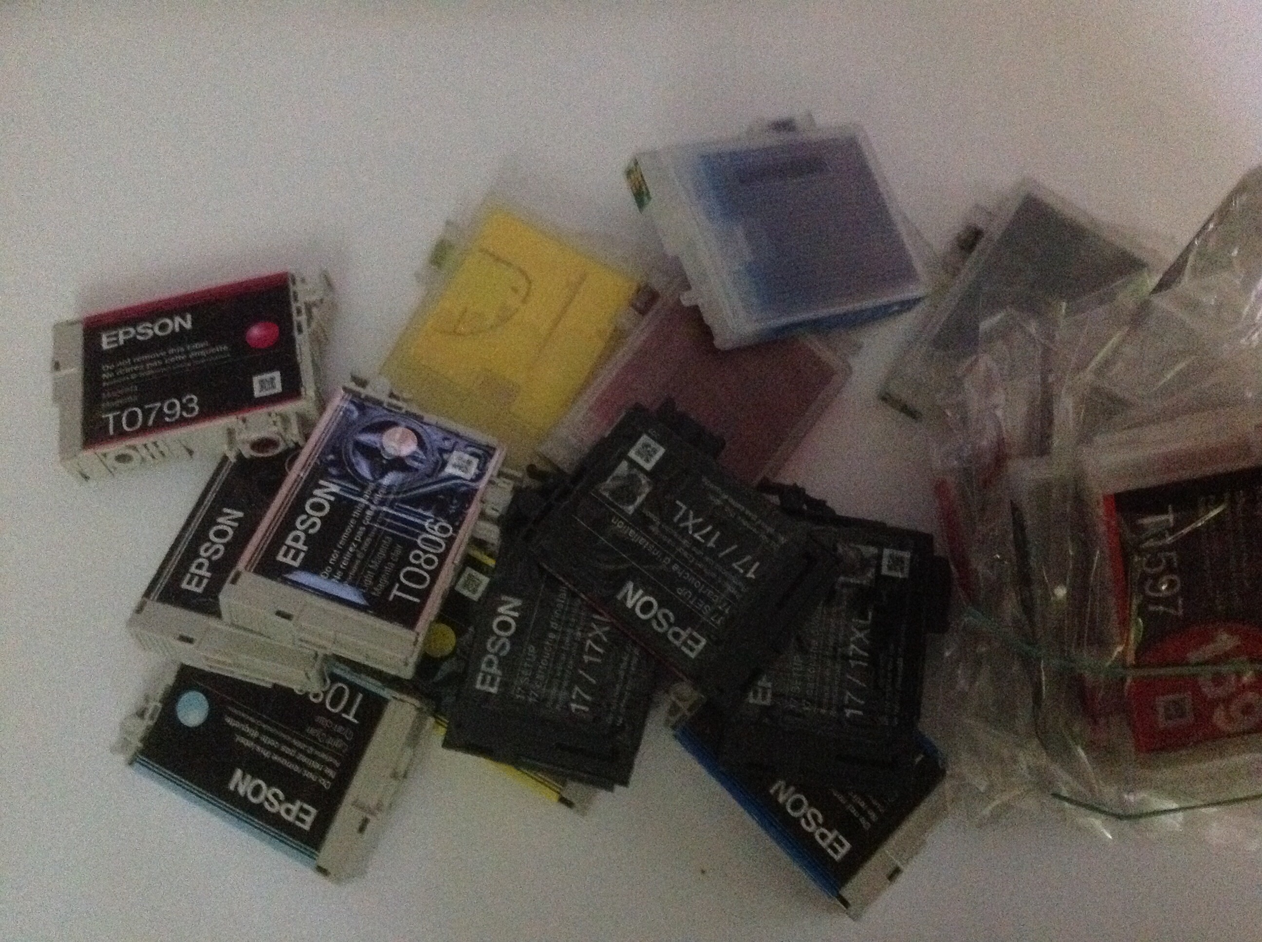

MaK7,
Что-то на подобее этого ?
MaK7, дам совет , не парся об массовой скупке БУ и пустых картриджей claria ... Их всёравно выкидывают .
Или ищи на авитро .
Мне бы кто этих пустых картриджей с миллилитром насыпал
Или ищи на авитро .
