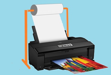

|    Сообщение #1 Отправлено 23 мая 2015 - 09:31   uzif
Прикрепленное изображение: вариант печати.jpgЗдравствуйте, Форучане!Возникла идея печатать панорамы на рулонной бумаге. Думаю, для подачи приладить прибамбас в виде штатива,чтоб сматывался рулон в принтер. Вопрос в том, как обеспечить печать всего панорамного снимка, ведь в опции его только "лист" и "сд\лвл"? Может возможно такая авантюра с принтом, никто не подскажет?
|    Сообщение #2 Отправлено 23 мая 2015 - 09:50   combain
uzif, в драйвере конечно можно задать нестандартную длину носителя ... Но она ограничена ! И надо будет караулить конец печати ... Иначе принтер размотает весь рулон ...
|    Сообщение #3 Отправлено 23 мая 2015 - 10:39   lap70
Добавлю от себя. Из своего опыта скажу что лучше сразу, ещё до печати отрезать нужную длину бумаги иначе потом будут проблемы с вытаскиванием оставшейся бумаги из принтера.
|    Сообщение #4 Отправлено 23 мая 2015 - 12:12   nik_2
Главное рулон заправлять правильно, а не как на картинке :biggrin:
Печатать можно, но геморой с центром - всегда норовит съехать бумага и не ровные отпечатки получаются.
