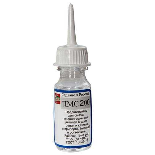

Смажьте направляющую (белая трубка) машинным маслом (масло для швейных машин), смазать можно намочив ушные ватные палочки маслом и протереть всю направляющую.

добрый день, спасибо за оперативные ответы, вчера купил силиконовое масло, сегодня почистил всю направляющую, смазал маслом, так же как советовал зигзаг капнул немного на ротор, также вазелином немного прошелся по металлическому корпусу где каретка на него упирается сверху (думаю не повредит). По ощущениям каретка стала ездить довольно плавнее и мягче, по работе и если будут ошибки отпишусь.
