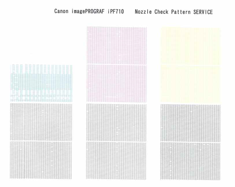

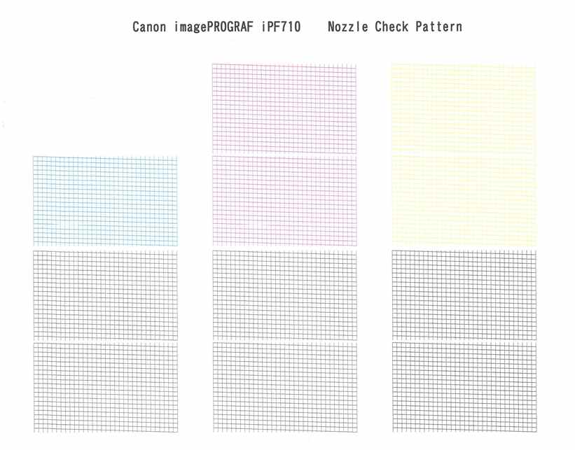

Здравствуйте. уважаемые форумчане!
У меня проблема с Canon iPF 710. Пропала половина синего цвета. Картриджи использую оригинальные.
Заменил печатающую головку, но половина синего цвета так и не вернулась. Прикладываю сканы распечаток дюз из сервиса. До и после замены печатающей головки.
Подскажите, пожалуйста, в чём может быть дело. Заранее благодарен!
  • Прикрепленное изображение: ДО.jpg
  • Прикрепленное изображение: После.jpg
