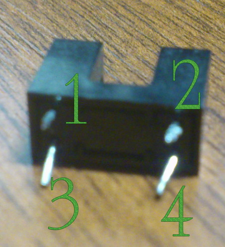

Я так понимаю это какой-то типа лазерный датчик или что-то типа того. Расскажите принцип его работы. Можна ли его использовать отдельно от платы МФУ????
Помогите узнать запчасть

оптический датчик...перекрывается "флажком"...использовать можно и в других устройствах.

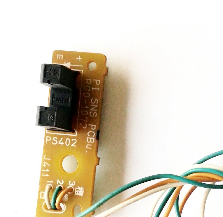

sanek943, Это обычная оптопара, два провода питание (чаще от 5В работают) , один выходной сигнал.
Работает в ИК диапазоне.
Там где диодик нарисован это излучатель, с другой стороны приемник, если у приемника три ноги в плате то фототранзистор, если две то фотодиод.
При перекрывании света между парами на выходе сигнал меняется.
По дорожкам можно отследить где и что подключается.

sanek943, По картинке точно не подсказать, непонятно где и что.
А так из теории то - излучатель обычный светодиод только светит ИК-луч как в пульте управления. Его можно и от 12 Вольт и больше только погасить например стабилизатором до 5В. Есть типовые 7805 скажем. Нагрузка небольшая можно тогда просто стабилитрон с сопротивлением.
На выходе у вашего который на картинке тоже обычный фотодиод, при попадании на него света он открывается - выходная схема в зависимости что хотите подключить и как.
Найдите любого электронщика он изобразит что надо или сами по картинке по ссылке от koka, вместо исполнительного устройства можно использовать и реле. Только при использовании его обмотку реле шунтировать обязательно диодом. Противо ЭДС может превышать питание в разы и капец вашему транзистору )) может случиться.
