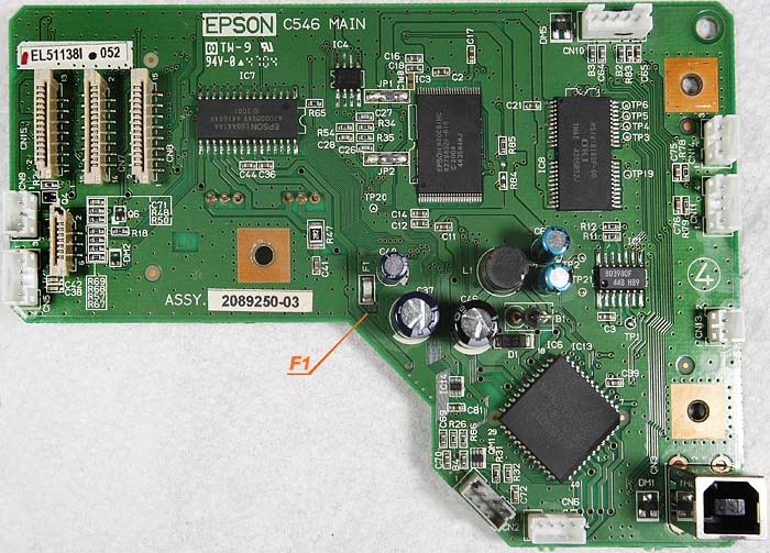

Может быть все что угодно, чипы на СНПЧ, планка определения чипов, предохранитель F1
Смотрите на плате F1-F2
| Сообщение #4 Отправлено 21 мая 2015 - 18:44
Мечтой, ссылку то уже дали, да и картинку приложили. На плате находятся предохранители.
Хочешь жить, умей вертеться
| Сообщение #5 Отправлено 22 мая 2015 - 03:49
Плата не от этого принтера, по ссылке вроде тоже этой модели нет, но найти не сложно, на плате написано, это для примера
