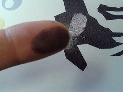

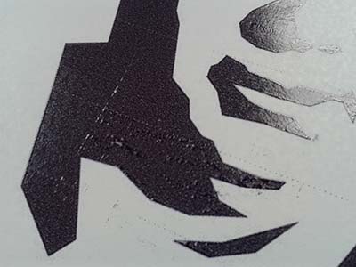

Господа, добрый вечер! Мучают два вопроса:
1. Как вы определяете истёкший срок годности сублимационных чернил?
2. Может быть такое поведение (на фото) расходников зависит от срока годности а не от настроек и профиля?
Чернила Lomond LTDI, бумага IST и Lomond для сублимации, Epson S22, капсульная СНПЧ от Resetters.

|    Сообщение #3 Отправлено 20 мая 2015 - 21:01   glazique2
Или это у Вас уже изделие после сублимации с бумаги?
Это на бумаге сразу после печати. Сохнет где то минут 20-30, а то и больше. Но дело в том что с такими следами от звёздочек перенос никуда не годится...
Судя по описаниям похожих проблем на форуме, у людей идёт речь о высыхании в процессе печати (в лучшем случае), либо о высыхании в течение минут 2-3 (как я понял).
В моем же случае - чернила на листе - словно масляная краска.

|    Сообщение #4 Отправлено 20 мая 2015 - 21:42   WWM
Просмотр сообщенияglazique2 сказал:
Нет, чернила должны высохнуть полностью. Для этого нужно как минимум час. Иначе испарения в прессе будут мешать нормальному переносу.
А у Вас точно сублимационные чернила? :shok: Или это они такие густые?
