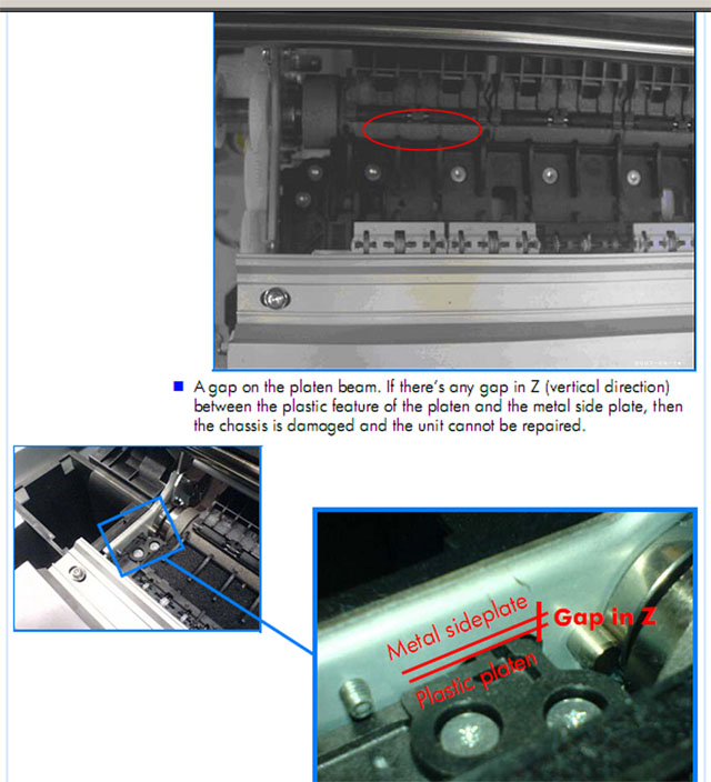

В общем похоже мне не повезло. Приехал сегодня Z3200, затащили на второй этаж (еле-еле втроем) собрали, включили, а он загружается и выдает на экране ошибку 81:01 - замятие бумаги и требует перезагрузки и так в цикле. Т.е. в плоттер даже не удается вставить ПГ и картриджи, до этого не доходит. Вот такая вот печаль с абсолютно новым плоттером из коробки. Завтра буду вызванивать сервис, очень надеюсь, что проблем с ними не будет.
...Но учитывая наши реалии, плавно начинаю собирать информацию, может есть у кого какие предположения?
Ошибка 81:01 - замятие бумаги На новом Z3200

ну ты всё внимательно внутри посмотрел ?, может что-то "транспортировочное" ?
| Сообщение #3 Отправлено 18 мая 2015 - 22:59
Внимательно, по всем пунктам инструкции несколько раз прошлись. Сейчас сервис мануал почитал, что то меня он не обрадовал по поводу этой ошибки. В лучшем случае, где то, что то отвалилось, в худшем при транспортировке пострадало шасси (треснуло/повело) это уже тотал и не лечится.
Он понимаешь, даже не пытается что то из себя выдавить, хоть бы кареткой дернул или шестеренкой какой покрутил, просто грузится при включении и выдает ошибку о замятии бумаги.
| Сообщение #4 Отправлено 18 мая 2015 - 23:03
вот из мануала:
System Error: 81:01
Initial checks: This error can occur because the printer has been dropped during
transportation, causing structural damage. Before continuing with the 81:Y
troubleshooting, first look for structural damage.
To identify the structural damage, look for the following three things:
? 1. onsistent 81:YZ error codes.
2. ? Platen fingers rubbing on the roller surface, leaving black marks on the roller
3. A gap on the platen beam. If there’s any gap in Z (vertical direction)
between the plastic feature of the platen and the metal side plate, then
the chassis is damaged and the unit cannot be repaired.
ну да, вот тоже только что об этом прочитал.
System Error: 81:01
| Сообщение #5 Отправлено 18 мая 2015 - 23:08
Вот это меня и не порадовало, завтра буду внимательно разглядывать.
Сегодня день какой то дурной, с утра не заладился.

Завтра сервисмена жду. Сегодня весь плоттер с фонариком облазил, никакого криминала вроде не увидел. Правда, что они имели ввиду на нижней картинке, где две красные полоски, я не понял, в смысле не понял как должно быть.
| Сообщение #10 Отправлено 19 мая 2015 - 21:20
я так понимаю, что не должно быть зазора между плоскостью черной пластмассы и серой металлической стенкой
| Сообщение #11 Отправлено 19 мая 2015 - 21:28
Ну зазора у меня нет, по крайне мере видимого на глаз.

Сервисмен вселил жизнь в этот агрегат. Кстати нужно отдать должное сервису HP реально приехали в течении 24х часов после обращения.
