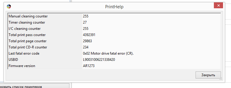

В определённый момент начались проблемы вот такого плана:
Аппарат стал периодически выдавать общую ошибку '0x02 Motor drive fatal error' либо в конце печати, либо при включении.
Прикрепленное изображение: 2015-03-14 17-31-19 Скриншот экрана.png
Наш ремонтник посоветовал заменить сначала CR-мотор, потом узел парковки, а потом системную плату.

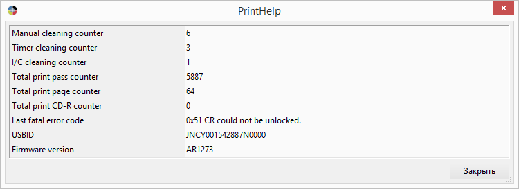

На данный момент с некоторой регулярностью возникает проблема '0x51 CR could not be unlocked'.
Прикрепленное изображение: 2015-05-17 20-53-49 Скриншот экрана.png
Видео с ошибкой, которая происходит сегодня: вот (5 МБ). (Причём ошибка иногда пропадает, когда в PrintHelp нажимаю на кнопку "статус", иногда появляется раньше чем на видео, иногда появляется сразу после включения, а иногда вообще не появляется и удаётся что нибудь напечатать).
Господа профи, будьте любезны, порекомендуйте что нибудь.

|    Сообщение #3 Отправлено 25 сентября 2015 - 17:42   glazique2
В итоге проблема решилась заменой CR-motor кажется. Щас 1410 здоров как бык))
TX650/1410 - капсулы Resetters+Inktec 10 серии. S22/WF-7015 - капсулы Resetters+Inktec сублимационные. T1100 ожидает запуска. R270 две штуки ожидают запуска. Z2100 на оригиналах.
|    Сообщение #4 Отправлено 01 июля 2016 - 12:05   orgtekhnik
Эта тема помогла и мне решить проблему с ошибкой 0x51 CR could not be unlocked на Epson T1100.
у меня методом исключения :почистил смазал вал каретки,снял помыл парковку. Помогло но на недолго.Перевернул для поверки двигатель вокруг своей оси на 180 градусов и каретка сразу стала плавней двигаться и больше не выпала в ошибку.
