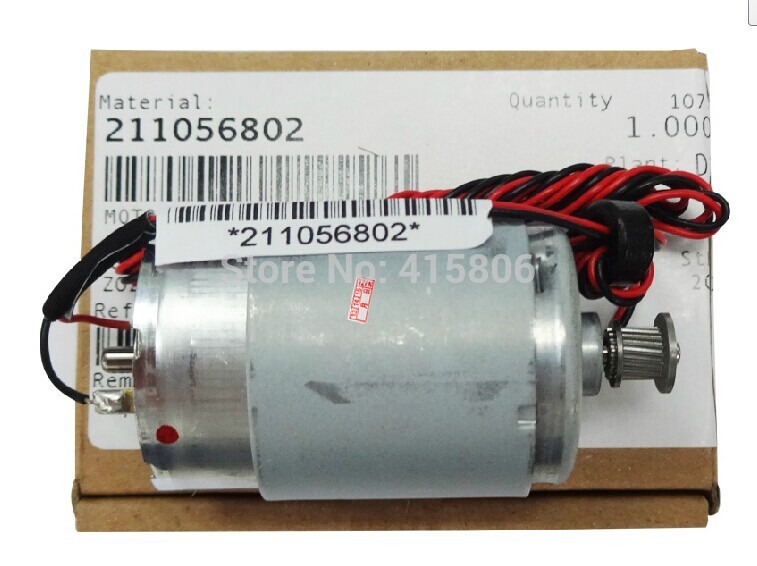

Похоже что CR-Motor приказал долго жить, хотя я может и тороплюсь с выводами, пробег какой у принтера?

CR motor - это моторчик??

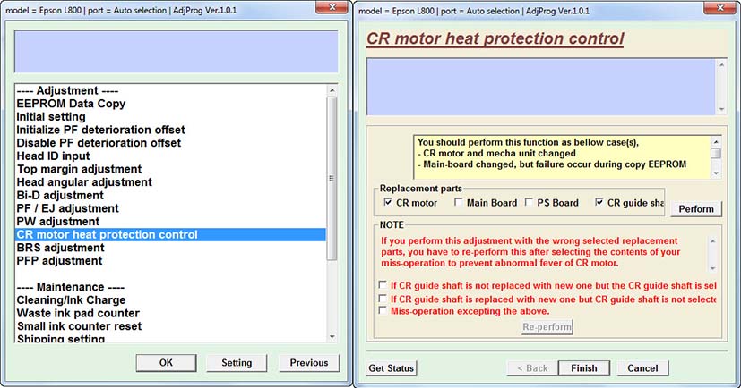

Нажмите в принтхелп - отчет, увидите сколько принтер отпечатал, как правило живет в районе 30 тыс отпечатков, меняется легко, отводим каретку в сторону, снимаем зубчатый ремень, откручиваем 2а болтика. Провода лучше отпаять и припаять к мотору, красный к красному, черный к черному. Потом запускаем AdjProg и калибруем мотор

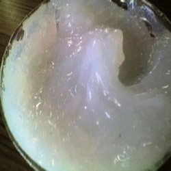

Лучше использовать силиконувую смазку? А как насчет масла машиного?

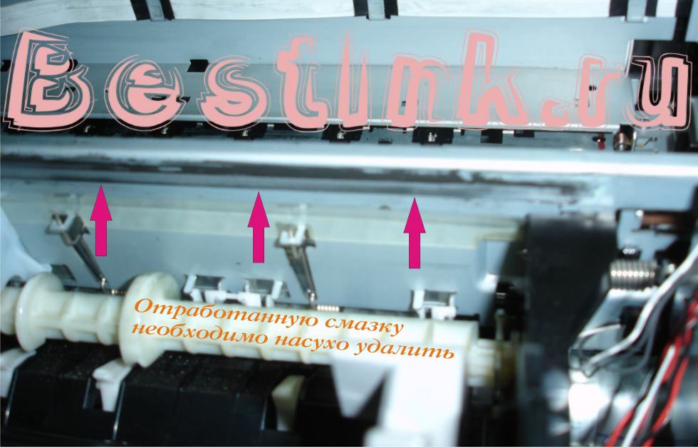

Оптимальный вариант
Станину смажте, густым силиконом

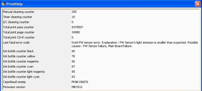

Двигаться может нормально, на парковку не встает до конца скорее всего, ошибку вы так и не написали, отчет нажмите в принтхелп, он последнюю ошибку будет помнить, пока следующая не вылетет

1.все смазал - свист остался

3. Принтхлеп вот что показывает:
0х60 PW sensor error. Explanation : PW Sensor's light emission is smaller than expected. Possible causes: PW Sensor fallure, Main Board falure

60 PW sensor error.
Про это на форуме много написано, вбейте в поиск и будет вам счастье

Проблема решена заменой мотора и калибровки, спасибо Pepsiman!
