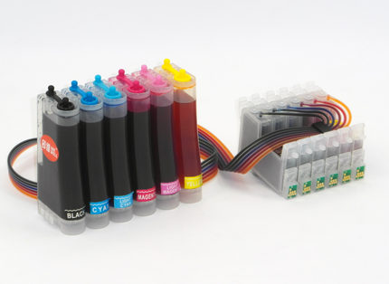

ПО СНПЧ и чернильцах прилагаю фото:
Бумагу брал разную, и простую и фото-глянец, ефект тот же, при фотопечати выезжает пустой лист, хотя головка ездит и что-то печатает, но без нанесения чернил.
Чернила залиты INKSYSTEM.

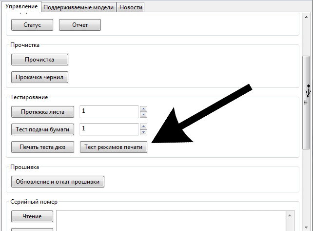

Тест режимов печати, можно.

В PrintHelp, если для вашего принтера нет такой функции, то искать AdjProg

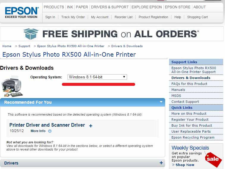

На сайте Епсона нет драйверов для RX500 под Вин 8х64. Так что работать не обязан.Если Вам удалось найти-поделитесь.
ПринтХелп поддерживает RX500.Вот их нее и печатают хороший тест.А заодно можно посмотреть код ошибки,если она есть просто.
| Сообщение #18 Отправлено 17 мая 2015 - 18:16
Там по ссылке пишут что в Windows 7/8 драйвера уже есть в винде
