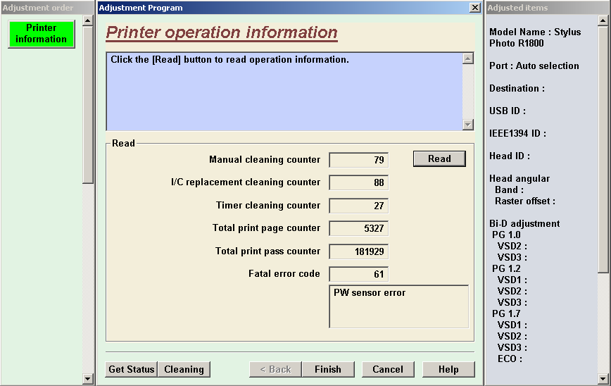

Приветствую уважаемое сообщество. Есть Epson R1800, подарили мне его (по утверждениям даривших) в полузасушенном состоянии. Однако при инициализации принтер жужжит, каретка делает один проход, возвращается обратно на парковку после чего начинает мигать красным одна верхняя кнопка. Подскажите, в чем может быть причина? В гугле данный вид индикации ошибки не находится, только ошибки индицирующиеся миганием двух лампочек. Printhelp выдает ошибку "Memory card loading error" про которую тоже в сети ничего нет.

и отказывается работать или печатает?
напомните, что за кнопка? какая там подпись/маркировка? Бумага/Отмена?
А что Статус монитор говорит? А Принтхелп?
| Сообщение #3 Отправлено 16 мая 2015 - 12:42
Нет, не печатает. Верхняя кнопка это бумага-отмена. Статусмонитор не показывает ничего кроме уровня чернил, окно статуса просто пустое. Принтхелп, как я писал выше выдает "Memory card loading error".
