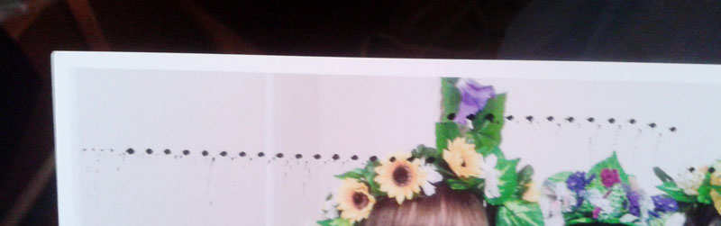

Здравствуйте
возникла такая проблема
черный цвет стал делать такие капли с края листа при печати
Прикрепленное изображение: 1.jpg

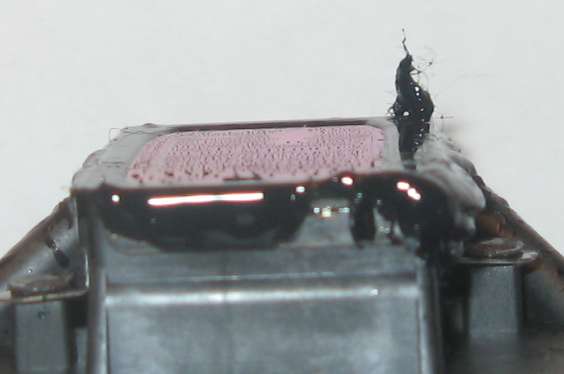

думал проблема в том что уровни чернил немного разные, в итоге заполнил снпч, прочистки сделал
и появились уже вот такие, причем то есть то нету
Прикрепленное изображение: 2.jpg

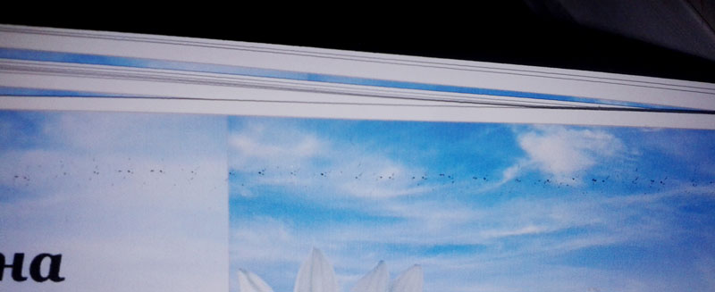

теперь снова появились как на первом фото..
В чем проблема? возможно надо заменить картиридж черного цвета снпч? или может что то другое?
|    Сообщение #2 Отправлено 15 мая 2015 - 12:13   potroshitel
Похоже, что на головке налип какой-то мусор и шаркает по бумаге. Попробуйте-ка сделать бутербродик.

|    Сообщение #3 Отправлено 15 мая 2015 - 12:14   SCORPIC
vookaa, принтер какой? Похоже пятна из за грязи от чернильной испарины на протяжных роликах.
|    Сообщение #4 Отправлено 15 мая 2015 - 12:54   vookaa
SCORPIC, epson p50
возможно, попробую вариант с бутербродом в начале
просто такая фигня, была когда печатал и 10х15 и А4, т.е. всегда в одном месте листа независимо от размера.
Так что возможно не из-за протяжных роликов
|    Сообщение #5 Отправлено 15 мая 2015 - 13:19   nik_2
Просмотр сообщенияvookaa сказал:
Без надобности ... Обычное явление - клякса из ПГ при перепадах резких давления/темпиратуры... Отмываем ролики протяжки + вал и не греемся.
|    Сообщение #6 Отправлено 15 мая 2015 - 14:33   tarantulor
Бывает подобное, когда забываю закрыть отверстие для фильтра при доливе чернил. В результате уровни чернил в обоих частях доноров сравниваются и чернила в ПГ скорей всего поступают с повышенным давлением. Периодичность и расположение точек связываю с чернильным шлейфом. Как раз при движении ПГ к краю листа А4 шлейф бьется о верхнюю крышку принтера. Как только уровень чернил в маленьком отделе донора приходит в норму, кляксы исчезают.
|    Сообщение #7 Отправлено 20 мая 2015 - 00:01   vookaa
Проблема решена.
Сделал бутерброд, промыл ПГ , и на всякий случай прокачал чернила шприцом из картриджей снпч.
Уже напечатал около 250 фото 10х15 все впорядке.
