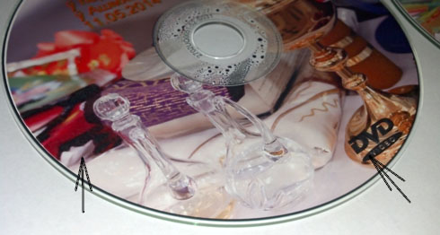

вчера печатал на дисках много и все было отлично
сегодня начинаю печатать - принтер выдает не те цвета (такое ощущение, что на додает какой то цвет)
диски те-же, файл тот-же
пробовал перезагружать всё
печатаю пробную страницу файла перед печатью диска - пробник хороший, а на диске - беда
с другого компьютера печать такая же плохая
другой файл - та же проблема
что делать?

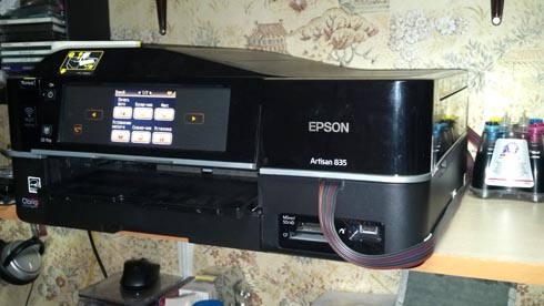

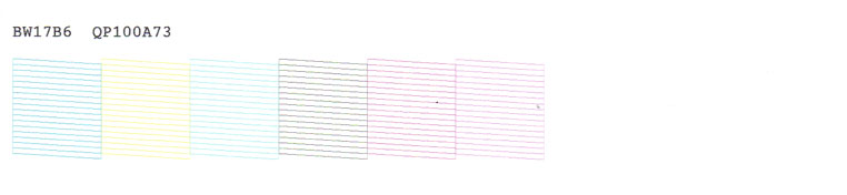

nnl555, покажите пожалуйста тест дюз и фото самого принтера .
И того , что в нем стоит ( снпч / ПЗК )

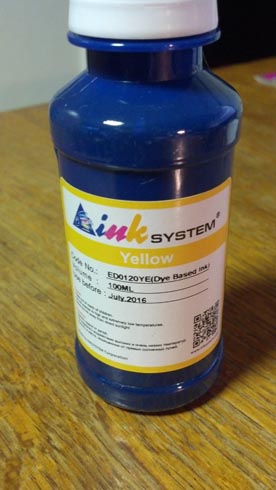

Да и какие чернила в нем залиты ?

сначала принтер печатал хорошо - https://yadi.sk/i/RvoLhorDgmQqD

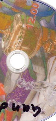

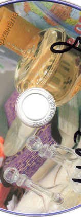

потом стал печатать плохо (буквально на следующий день, без видимых причин) - https://yadi.sk/i/5B4NPnvAgmQtU
тест дюз - https://yadi.sk/i/6d6FMXJmgmQvG

чернила - https://yadi.sk/i/8--FQCtqgmQxS
принтер - https://yadi.sk/i/LNieHN0wgmQyP
стоит система СНПЧ инк систем

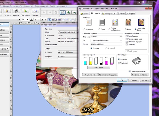

хочется заметить, что когда возникла проблема я пытался печатать под разными настройками, даже с разных компьютеров, даже дрова сменил - всё то-же
единственная разница появляется, когда выставляю в настройках Epson Glossy - тогда появляются настоящие цвета, но льёт чернила так, что на сканер не рискну положить
вот фото - https://yadi.sk/i/XbjxWunjgmRzo
немного плохо видно, на скажу, что чернил слишком много - сразу в конверт не положишь...

настройки - https://yadi.sk/i/nZwFTdSFgmQw9

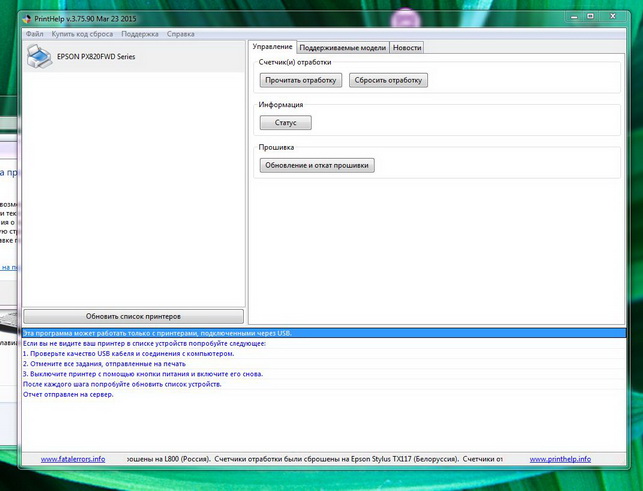

что-то потратил кучу времени, а так и не понял как сделать этот тест режимов печати
скачал и установил ПринтХелп, но там нету нигде напечатать что то вообще
да и в возможностях для моего принтера написано:
Чтение счетчиков отработки чернил.
Сброс счетчиков отработки чернил.
Получение статуса устройства и уровня чернил.
Изменение версии прошивки на BW04AA (04/10/2010).
может надо войти в какой особый режим? - тогда подскажите как - нигде не нашел..
вот так у меня выглядит окно программы

nnl555, меняйте чернила .
В них причина такой плохой печати по дискам ... Если только вы не используйте диски со спец покрытием для печати .
| Сообщение #8 Отправлено 21 мая 2015 - 10:28
кхм.. спасибо конечно, просто испечатов на пробу 200мл чернил (все в порядке), прикупил по 500мл и только начал их "опорожнять"....

| Сообщение #10 Отправлено 24 мая 2015 - 08:46
Проблема не в чернилах и не в принтере. Хотя принтер тоже привносит свою долю.
Проблема в PrinTable покрытии. А точнее проблема в китайцах. Большинство дешевых болванок покрыто очень тонким слоем PrinTable лака. С таким слоем получить насыщенное изображение просто невозможно. Можно налить огромную лужу, но тогда всё это растечется в какую то мазню.
Если кеноны и НР справляются с этой задачей ( в какой то мере) в силу несколько другого принципа печати, то эпсоны не справляются.
Ищите более приличные болванки, или на худой конец, сами покрывайте PrinTable лаком.
Для эксперимента, вы можете наклеить матовую фотобумагу на диск и попробовать печатать на этом "бутербродике". Я более чем уверен, что получите отличное качество, даже на вашем оборудовании.
