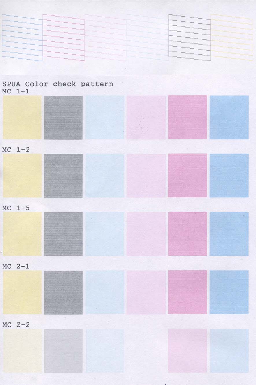

Добрый день, друзья! История такова: на L800 на оригиналах через год потекла голова - cyan в magentу с рассыпанием дюз. Нашел донора R295, промыл и переставил голову. Печатаю тест дюз и режимы печати - все отлично. Но надо же прописать Head Id, не вопрос - прописываю printhelpom, читаю- прописался. Печатаю тест дюз - нормально, печатаю режимы печати - нет нижнего megentы. Присмотрелся - на обоих тестах лайты стали намного слабее, чем обычно на всех принтерах - едва видны. Ну надо вернуть Head ID назад - прописал старый, но ничего не меняется в тестах - едва видимые лайты. Ставлю старую (L800) голову назад = тот же результат - слабые лайты при любом ID. HEAD ID прописывал АджПрог - эффекта нет. Снятую с L800 голову поставил в R295- печатает с нормальными лайтами с любым Head ID, причем эффект от переключения ID хорошо заметен по изменению пыления.
Оно может и не смертельно, но при печати заметно на светлых тонах желтение. Строю профиль (ione) - профиль не гладкий, с ежиком.
Попробовал сбросить EEPROM - эффекта нет. Прописал еще пару номеров head id - абсолютно никаких изменений не вызывает.
Может у кого-то будут конструктивные идеи?

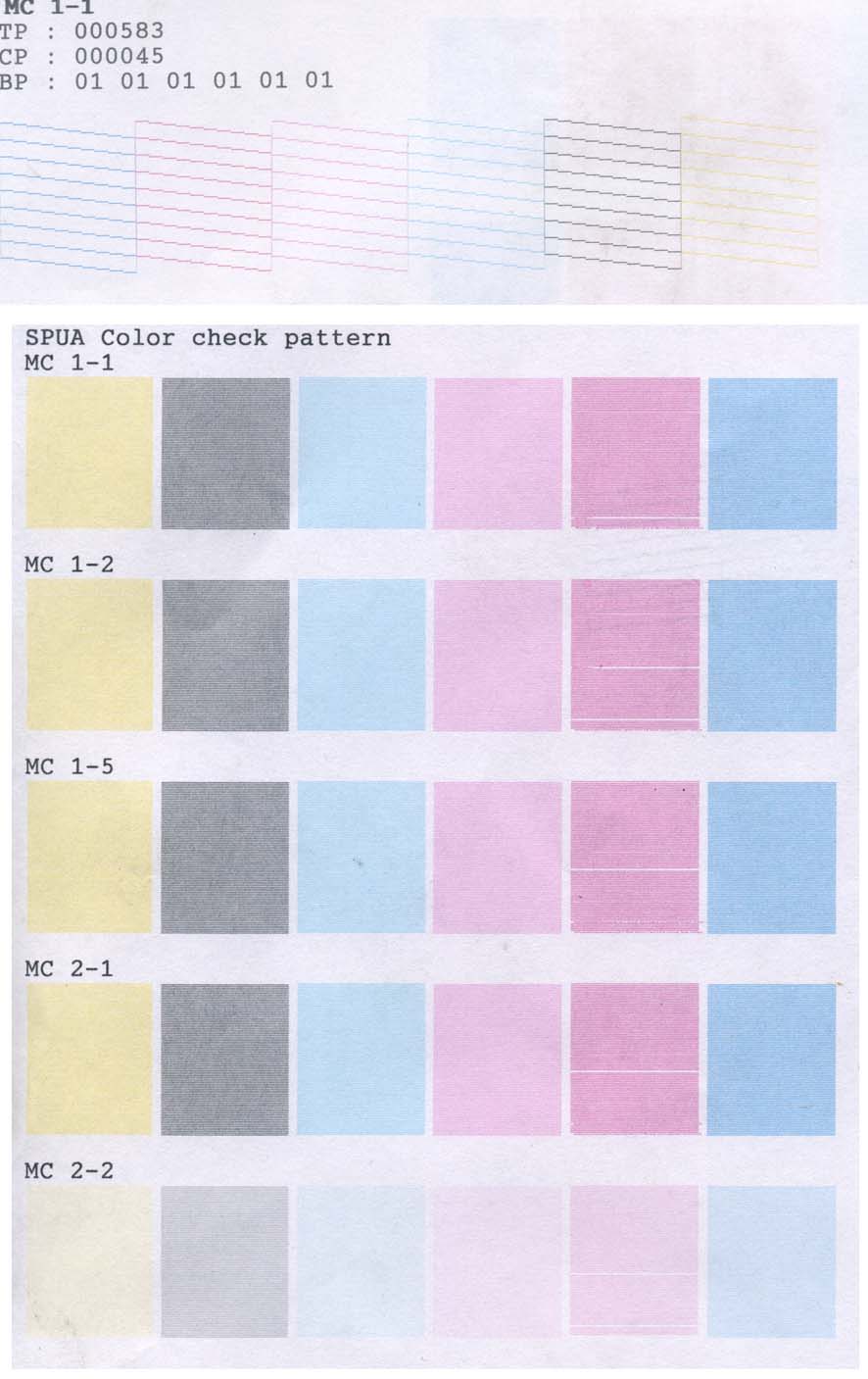

Прикладываю два скана: 1 - тот, что успел сделать до прописывания head id (эх...), 2- после.
Скан 2
|    Сообщение #2 Отправлено 13 мая 2015 - 18:33   Роман67
alex59, А Вы точно правильно прописали ID ? Там в номере очень легко спутать цифру 0 (ноль) и букву О . Номер может прописаться как провильный , но эффект будет совсем не комильфо (сталкивался с таким ). Ну а судя по приложеным сканам - обыкновенный косоструй . Методы лечения соответствующие - бутерброд , либо промывка " с горкой " в капу на 1 - 2 часа . А так же замена чернил на свежие . Ну вот как то так .
|    Сообщение #3 Отправлено 13 мая 2015 - 18:51   alex59
Я прописывал четыре разных номера, никаких изменений не происходит. Суть вопроса в том, что я не могу вернуться к первому варианту (скану), который был до прописывания номера. Буквы О в номерах нет - только цифра 0. Косоструя нет ( на первом скане тест сразу после установки головы - потом все ровно и чисто).
