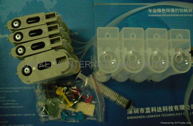

Купил СНПЧ. Инструкции в комплекте нет. В интернете на другие модели инструкции.
Интересует единственный момент. Как при помощи шприца заполнить картриджи.
В интернете есть несколько вариантов.
1. Когда на картриджах есть отверстия с заглушками. Тут все понятно.
2. Шприцом с иглой вытягивают через отверстие с чернилами. Иглы в комплекте не было.
3. Когда напором воздуха через воздушное отверстие емкости продвигают чернила в картриджи. Вроде подходит. Вопрос - хватит ли напора заполнить картридж, так как такой способ малораспространен. И ГЛАВНОЕ - КАК УЗНАТЬ ЧТО КАРТРИДЖ ЗАПОЛНЕН И ПЕРЕСТАТЬ НАГНЕТАТЬ ЧЕРНИЛА.
Вот такой комплект. Только картриджи прозрачные.Сам картридж пустой и только внутри емкость. Странные отверстия. Они никак не могут быть использованы так как они соединяются с прямоугольными вырезами.
Подскажите, кто пользовался такими.

|    Сообщение #2 Отправлено 13 мая 2015 - 11:35   Slava2
заправить картриджи то вы можете. Заливаете чернила в донор, а затем шприцом с тупой иглой втягиваете чернила в картридж, через отверстие , предназначенное для стыковки с принтером.
Вопрос в другом: если картриджи без помпы, то вы легко убьете головы.
Прежде чем ставить эту приблуду на принтер , почитайте ветку с LongPrint.
http://reseters.ru/...showtopic=17883

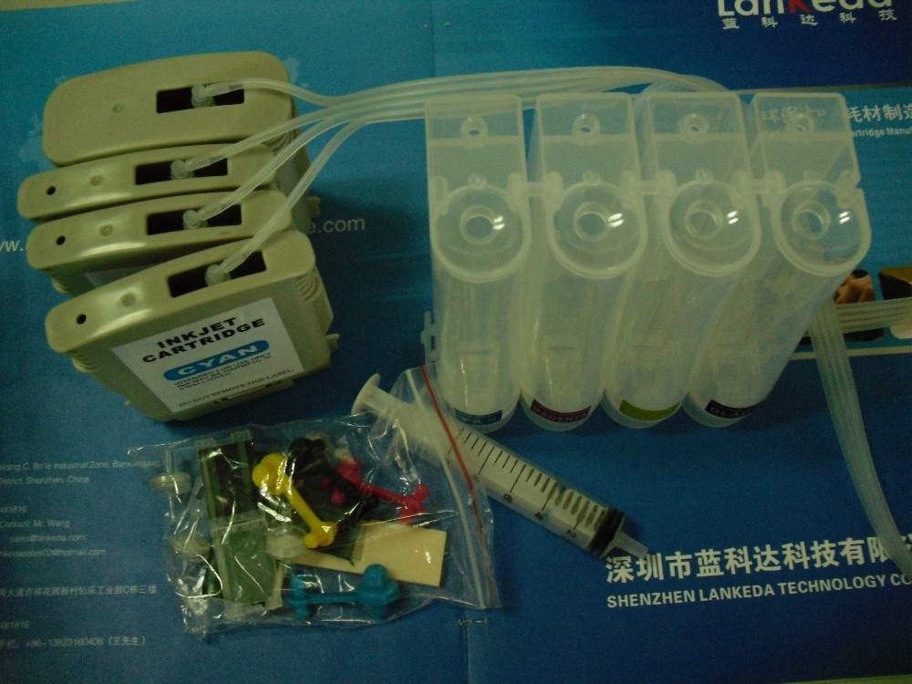

|    Сообщение #3 Отправлено 13 мая 2015 - 13:33   granit2015
Помпа вроде как есть. На картинке плохо видно. Снизу резиновые мешочки и под ними металлическое основание проглядывает.
Меня смущает, что иглы в комплекте не было. Значит не предусматривалось закачка чернил через отверстие для чернил.
  • Прикрепленное изображение: df65.jpg
|    Сообщение #4 Отправлено 13 мая 2015 - 13:49   Slava2
если есть помпа, то вставьте иглу в исходящее отверстие (иначе манжет будет закрыт) и понажимайте помпу. Должны через иглу пойти чернила.
Но это тоже после заправки.
Если отсутствие иглы вас сильно смущает, то напишите продавцу...пусть пальцем покажет как их заправлять
|    Сообщение #5 Отправлено 14 мая 2015 - 10:22   granit2015
Взял тупую иглу. Попробовал так на оригинальном картридже, течет при нажимании на помпу.
Взял картриджи от снпч, пытаюсь иглу просунуть - ни в какую. Посмотрел внимательно, а там похоже дырок нет :(((
Чуть сильнее иглу нажал - пробил.
Надеюсь не испортил.
Пока не устанавливал.
