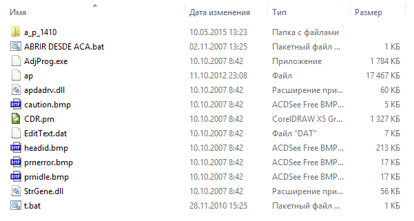

аджустиной для 1410
Она? (Этот архивчик тут выкладывал админ)
TX650/1410 - капсулы Resetters+Inktec 10 серии. S22/WF-7015 - капсулы Resetters+Inktec сублимационные. T1100 ожидает запуска. R270 две штуки ожидают запуска. Z2100 на оригиналах.
| Сообщение #4 Отправлено 12 мая 2015 - 13:29
Да вроде как она , я себе такую скачал . И ещё - при замене мат . платы ПГ прописывали в новую плату ?
| Сообщение #5 Отправлено 12 мая 2015 - 13:32
У меня что то проблемы с ней. Она самоудаляется при запуске, в том числе в режиме совместимости. (Пробую на Win8.1 32-bit, а комп, на котором принтер - Win8.1 64-bit)

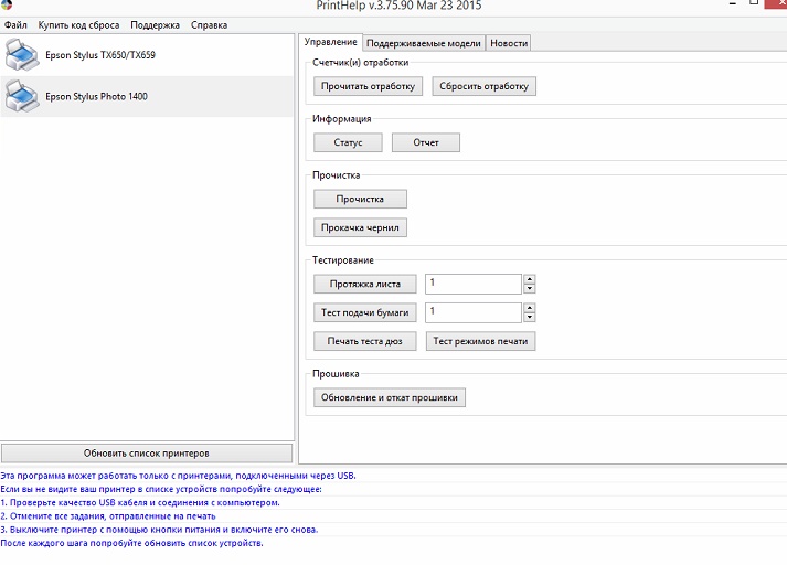

glazique2, На каждой ПГ есть её ID , это своего рода электронная таблица поправок для принтера , чтобы правильно печатал . Для каждой ПГ он индивидуален . На заводе ПГ прописывают в принтер . Новые мат . платы , которые идут в сервис - центры в этом отношении пустые . Кстати , Ваша тёмная печать вполне может быть из - за непрописаной ПГ . Проверить , прописана ли ПГ , вы можете и Принтхелпом , им же можно и прописать .
| Сообщение #7 Отправлено 12 мая 2015 - 13:46
Хм, можете подсказать, где это делается?

Скачайте сервисную программу Printhelp и измените модель с 1400 на 1410 - пара кликов и все готово!

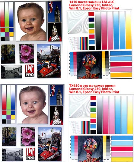

Сделал инициализацию этой прогой:
Теперь принтер стал, как и хотелось, Эпсоном 1410.
Но проблема с цветами осталась!
Первое что я предположил - перепутанные LM с M и LC и C.
Только что слил LM и LC, промыл дистилированной водой и залил заново LM и LC.
Не помогло...
Что делать, господа?
Фотка скана отпечатка прилагаю.
Lomond Glossy 230, Inktec 10 серия.
Win8.1, Epson Easy Photo Print, выбираю в настройках печати Epson Glossy, фото.
Скачайте сервисную программу - Adjustment Program Epson Photo 1410
Не помогло...

glazique2, Выложите пожалуйста тест режимов печати ! Кстати , ID печатающей головки прописали ?
