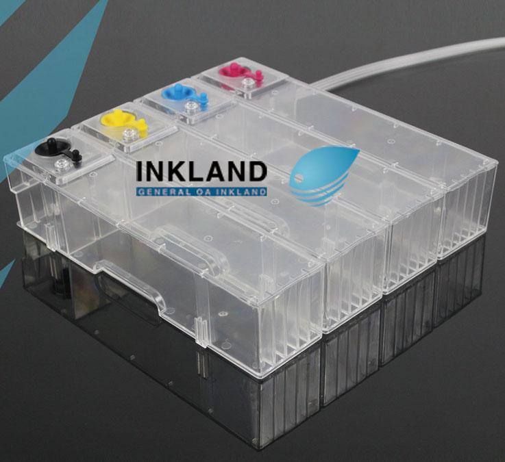

| Сообщение #36 Отправлено 13 мая 2015 - 11:33
Чего вы так на этих мешках помешались? Ну поставте литровые доноры если напрягает заправлять. На ресетерсе они скоро будут сказали - Комплект "VIP"
HP Officejet Pro X451dw (InkTec), HP Officejet Pro X551dw (InkTec), HP Officejet Enterprise X555dn (InkTec), HP 8000 (InkTec), Epson R2400 (InkTec), Epson R800 (DCTec)
| Сообщение #37 Отправлено 13 мая 2015 - 13:02
pannet,
Я привозил такие, грамотно сделаны, дорогие, сейчас есть вариант по цене в два раза меньше, объем 700мл, вместо 1000мл
