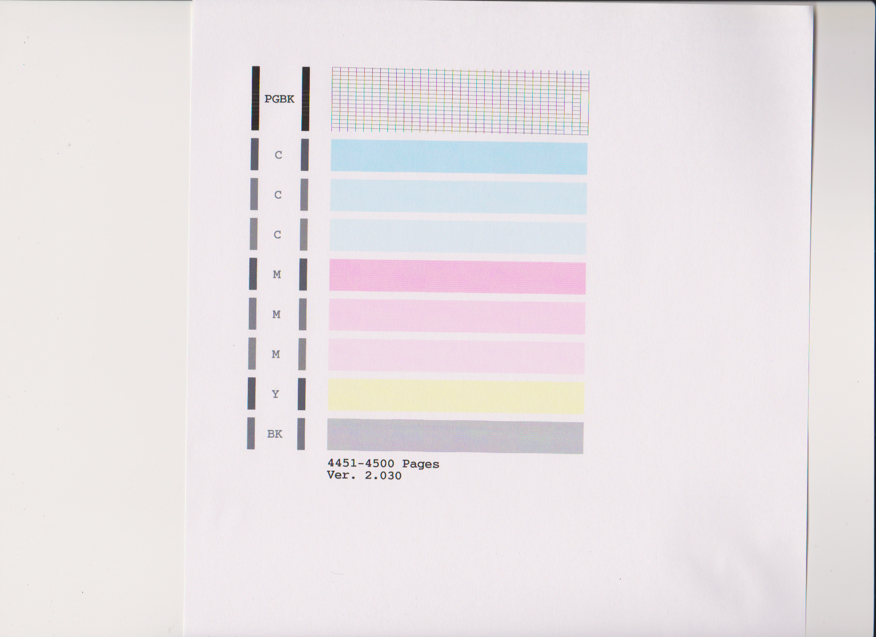

SamSvoi, тест сопел не покажешь? Интересно...
А то вот у меня не заладилось, ни с C11B, ни с C45B... Пришлось вместо них OCP вливать.
tpg, можно заменить пигментные на водные. Но зачем? Ведь качество и стойкость документов будет ниже.
| Сообщение #8 Отправлено 12 мая 2015 - 09:10
вот ... блин после духнедельного простоя пигмент забарахлил
| Сообщение #9 Отправлено 12 мая 2015 - 10:07
прочистки не помогли ...
как не люблю я когда что то не работает
придетс снимать головку и мыть
| Сообщение #10 Отправлено 12 мая 2015 - 14:50
SamSvoi, 3 мл OCP RSL в картридж и все буит нормуль)
