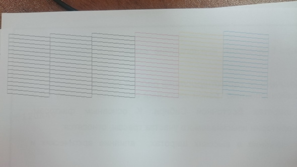

EPSON 7015. При попытке выполнить калибровку ПГ стандартными средствами, начинает печать первой страницы до символа #1 и дальше останавливается и начинают мигать все лампочки. Памперс сброшен. То же самое присходит при попытке печати "Тест режимов печати" через printhelp, начинает печатать первые ч/б строки, потом замирает.
Калибровать хочу потому что одну дюзу ни как прочисткой победить не могу, пропускает три штриха, иногда не пропускает, но смазывает. Прочищаю уже третьи сутки промывкой, было 4-5 пропусков, сейчас 3 осталось, дальше ни как...думал может калибровка поможет.
Сам лично думаю на датчик конца бумаги (или как-то так он называется), расположенный внизу каретки. Но я его уже чистил, он был в чернилах. И если бы в нём была проблема, не понятно почему всё остальное печатает без проблем, в том числе тест дюз
PrintHelp выдает ошибку под кодом 1 глаз PW sensor failure и под кодом 5 CR ENcoder failure - не знаю какая из них последняя, т.к. при повторении процедуры ошибки в отчете не добавляются. Каковы шансы что датчик помер и как это еще проверить? Где его можно купить? Ленту энкодера протёр промывкой

nik_2, принтер нормально печатает все задания и тест дюз тоже печатет (если не брать во внимание, что cyan одна дюза барахлит). Ошибка вылетает только при попытке откалибровать голову, и при попытке печати "Тест режимов печати" через printhelp.
Вообще если калибровка мне в этом случае (что дюза косячит) не поможет, то и пофигу мне на эту ошибку тогда. Хотя это не нормально, конечно

pepsiman, с аджюста всё печатает и калибрует. Скажите, можно ли программными средствами исправить косяк дюз (см картинку из первого сообщения темы)? По-моему очевидно должна быть такая возможность, ведь если принтер четко "пропускает" в одном и том же месте печать, то нужно каким-то образом в мозг ему внести корректировку, что бы он это место пропечатывал другой дюзой, или вообще не пользовалься бы этой дюзой, но печатал бы чуть медленнее. Нельзя так? Неужели голову новую покупать из-за одной дюзы?
Если поставить качество печати высокое, то всё нормально печатает, без полос вообще. Вот как-нибудь бы заставить его печатать вы высоком качестве только cyan или только одной дюзой CYAN'а :)

плохо видно, там вроде как 3ех дюз не видно
|    Сообщение #11 Отправлено 12 мая 2015 - 15:08   rain_day
Ну если каждый штрих - это дюза, то да. Я просто думал вся косая линия печатается одной дюзой.
