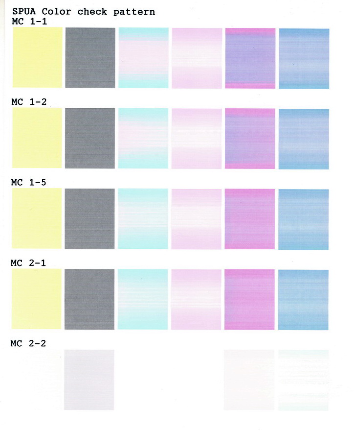

Неожиданно начал выдавать полосу в начала печатаемого фото. Потом началась... Очень странная вещь.
Прикладываю скан с инфой от программы PrintHelp в разрешении 1200. Adjustment для l800 уже готова к использованию, просто скажите что делать =) Любую дополнительную информацию готов предоставить.

В сервис - ПГ менять.
Тема расписана везде и по всякому - нарушение герметика в ПГ между каналами. Читать любую - не ошибЁшься.

А это сейчас так реализован тест режимов печати в аджустах . Точно такой идёт и для РХ660 . По этому пользуюсь принтхелпом .
Суп набр какой то....Без особого смысла. Лучше уж полный и в хорошем разрешении от принтхелп

А Вы как думали , батенька ! Это раньше в аджустах был нормальный тест режимов печати .

В итоге, ребят, что мне предоставить вам, исходя из того, что я - "родственник, не верящий в смерть друга" - ну не верю я, что ПГ померла. Какую инфу вам предоставить?

Нормальный тест режимов печати из PrintHelp

iCCup.Platoon, не-а , вердикт таков - ПГ мертва на 101%
Причина ? Полное разрушение герметика между каналами в ПГ .
Ремонт ПГ - невозможен ... Только замена .
У меня создалось впечатление, что iCCup.Platoon, в чернилки что-то добавлял и это что-то слегка растворила клей в ПГ

iCCup.Platoon, вам надо учится сканы сжимать... Такое разрешение ни к чему.
ПГ от T50 должна подойти. Но надо в аджасте прописать код ПГ, который на ней написан.

Поидет .... Надо только будет ID ПГ прописать .
Главное то , что бы она была на 100% работоспособна и было 100 % всех дюз .
Она хоть промыть ? Или вместе с чернилами внутри хранилась ?
Есть снятая про запас ПГ от епсон Т50 - пойдет ли на л800?
