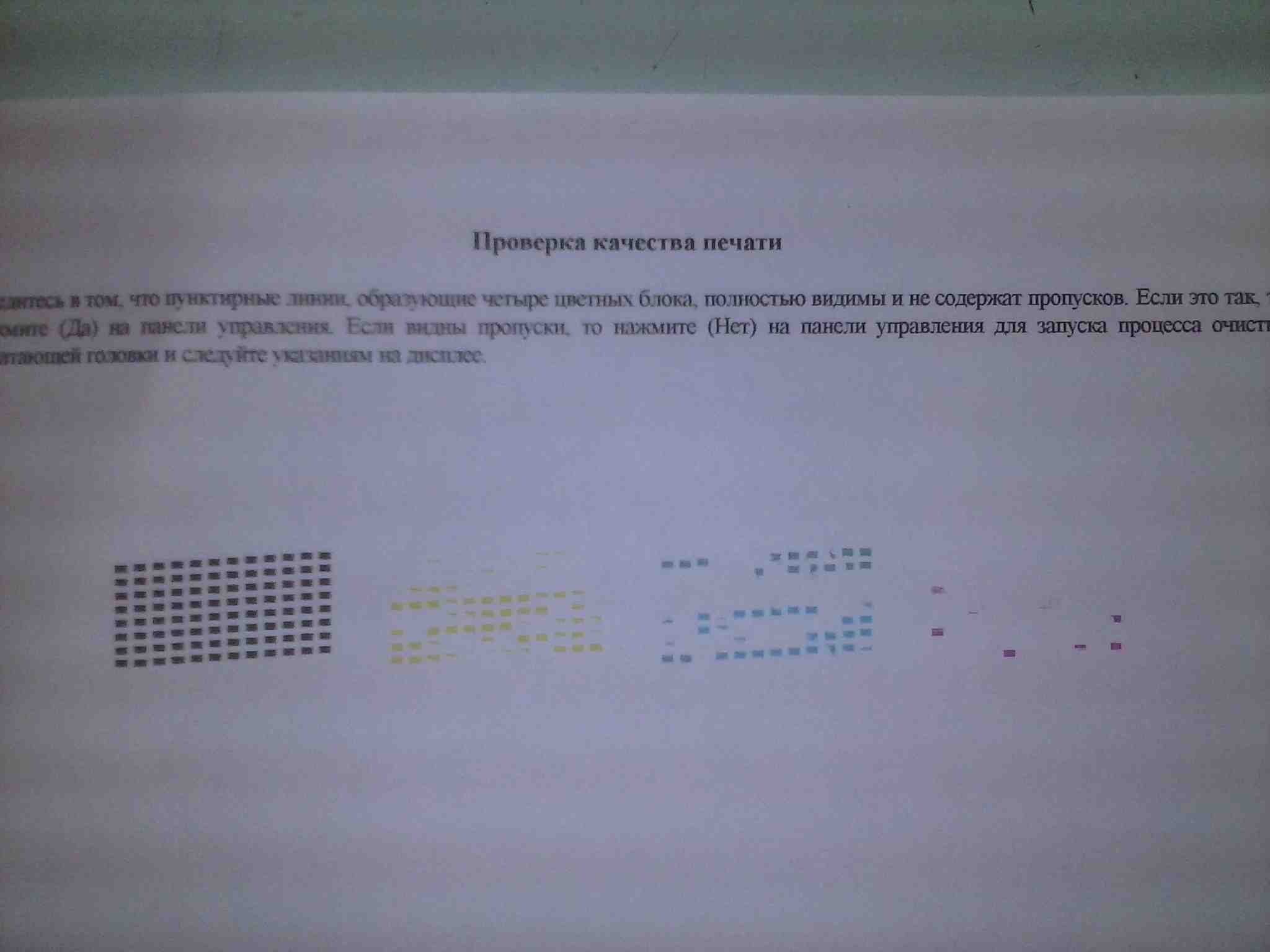

Здравствуйте,форумчане.Нужен совет по восстановлению печати на Brother DCP-150C.Апарат после простоя примерно с год.Первый тест дюз показал только синий более менее(пусть 90 из 96 дюз),остальные цвета по 3-5 дюз печатает смазанно.Штатные прочистки не помогли,и первым делом решено было положить бутрик на капу с ММ.После этой процедуры улучшилось протекание чернил,т.е если отвести голову влево,ложу салфетку,голову на нее,10 сек.проходит отвожу голову-след идеальный,все цвета есть,чернила проходят.И при штатных прочистках видно как чернила по трубам бегут аж бегом.Вроде прочистилось,но печать так и не улучшилась.Затем было решено продавить чернила через тракт снпч с помощью шприца с куском капельницы с соответствующим цветом путем надавливания на шприц туда-сюда,и что...?После этого я был приятно удивлен,но не на долго,как оказалось.Первый тест дюз-черный цвет печать идеальна на 100%,правда другие цвета хуже.Ну то ладно.А затем тест всё хуже и хуже,несмотря на кучу штатных очисток.Менял и чернила на свежие(вода WWM).Таким образом получается ,что голова жива,но что за беда с подачей чернил? или ещё с чем -то?Что дальше смотреть или снимать голову и чистить как писал RayRom в одной из тем,тогда чем попробовать?

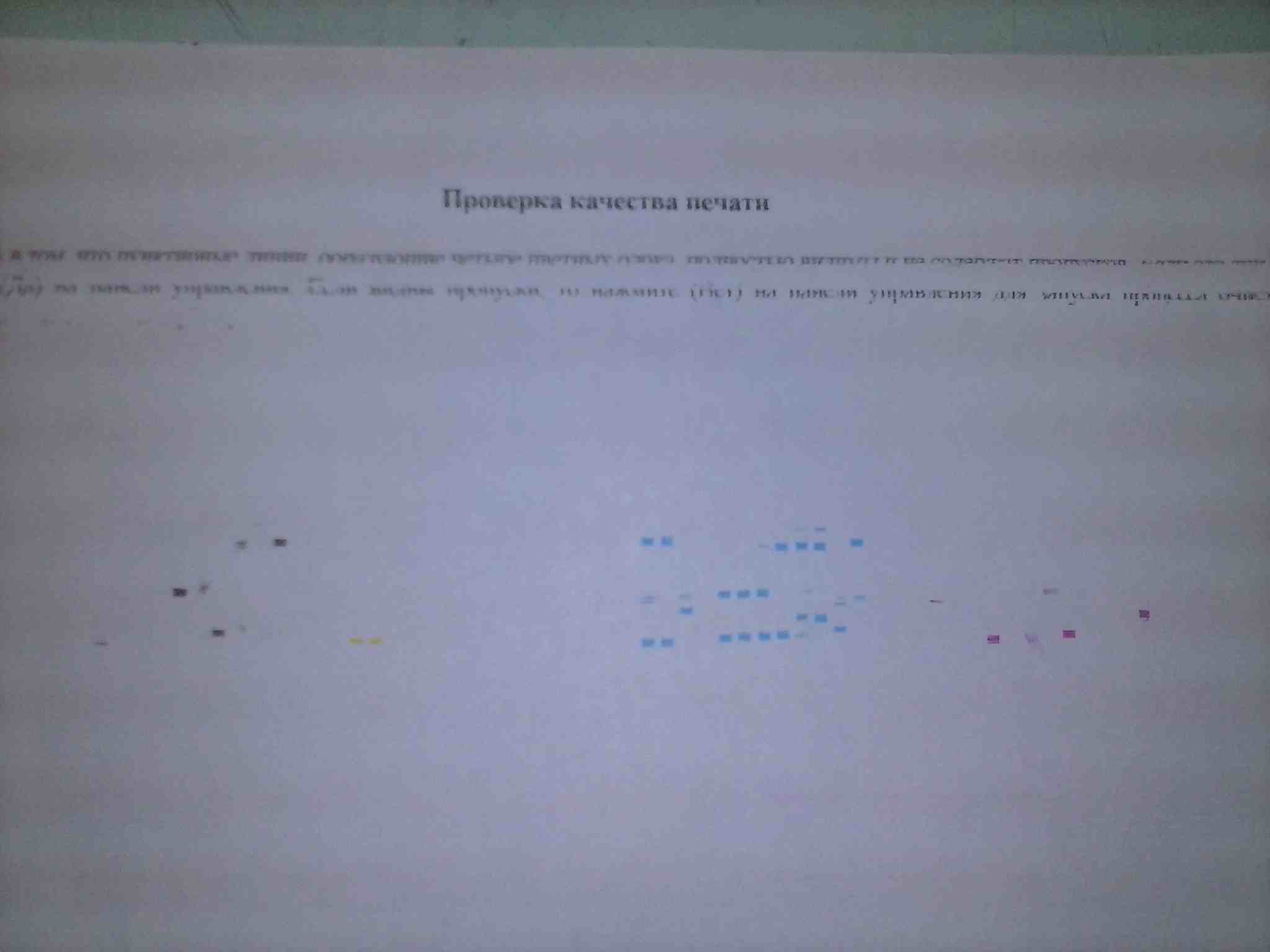

спасибо WWMза советы.Практически всё как вы советуете,я так и делаю,не фанатично,а не спеша уже вторую неделю.Максимум качества добился только после принудительной продувки канала снпч шприцом с чернилами,и вот как было после первого теста
Затем после штатной очистки
Так и сейчас печатает (плюс минус 2-3 дюзы).

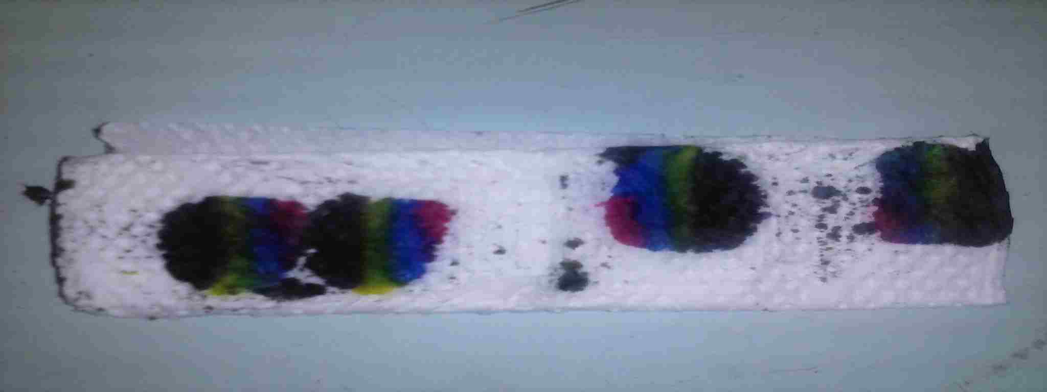

Вот что заметил,в клапанах головки,что справа снизу(они просвечиваются)видно чернила,но они не однородны а на треть как бы запузырены,и постукиванием по ним не убираются пузыри.Если б не проходили чернила из-за пузырей,почему ж тогда на салфетке от парковки головы остаются четкие полосы как на фото
Мысли такие ,что может нада всеж разбирать башку?Или если это проблема пьезиков,то нет смысла?
С салфетками все обычно очень просто. Капиллярные свойства салфетки помогают буквально вытягивать чернила на себя. Поэтому данный тест всего лишь оценочный, приблизительный.
