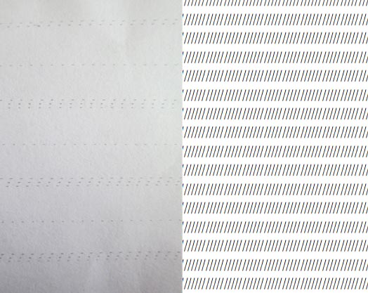

Прошу помощи опытных. Купил на свою голову б/у МФУ Canon PIXMA MP280. Бывший владелец не особо следил за ним и отдал в придачу почти полные фляги чернил, но предупредил, что он ним давно не печатал и последний раз, когда пытался, тот печатал полосами.
После попытки напечатать черно-белая печать и правда пошла полосами. Подумал - сопла засорились, решил размачивать. Была дистиллированная вода, так что я в нее на денек окунул ч/б картридж (на 1-2 мм). Много краски вытекло. После заправил полученными в дар чернилами и тот же результат: печатает полосами сколько бы раз не делал глубокую прочистку. Подумал, что чернила плохие. На пузырьке написано "C40/BP" - и правда, мой принтер среди заявленных для них не значится. Опять кинул картридж в дистиллят, купил другие чернила (пигментные "C10/BP"). На следующий день вытянул из дистиллята картридж. Часть старых чернил вытекла в дистиллят, часть откачал через воздушное отверстие шприцем. Заправил картридж новыми чернилами (буквально 5-6 кубиков). И опять та же история, но еще с осложнениями:теперь на листе печатает лишь пару тонких строчек на каждом проходе картриджа. Предполагаю, что сопла все еще забиты (может теми же несовместимыми чернилами). Возможно нужно разобрать картридж и прочистить дистиллятом изнутри... Но стрёмно туда лезть (не зная броду...). Так что прошу помощи. За цветной картридж пока нечего и говорить, там тоже не все в порядке (тоже проблема с полосами)
Прилагаю фотку того, что хотел напечатать и того, что вышло.
Canon MP280 печать полосами MP280 пропечатывает лишь тоненькие полосочки вместо сплошного черного
| Сообщение #2 Отправлено 07 мая 2015 - 17:15
В этом вся беда. Сколько принтер стоял и засыхал - никому не известно.
Можно решить вопрос оперативно и кардинально - купить новые картриджи, и далее уже не допускать такой ситуации.
Тем временем можно попытаться чего-то добиться от старых картриджей, однако... берут сомнения. Прежний хозяин печатал засохшими картриджами (а может и пустыми?), что могло принести непоправимый ущерб печатающей головке.
Для пигментных чернил это слабая промывка, не на пользу. Тем более, что С40/ВР не для этого картриджа.
Очистка интегрированных картриджей (тем более - таких заброшенных) - это сложная задача. Прочитайте на досуге немного информации здесь, здесь и здесь, оцените свои возможности и готовность к борьбе.
