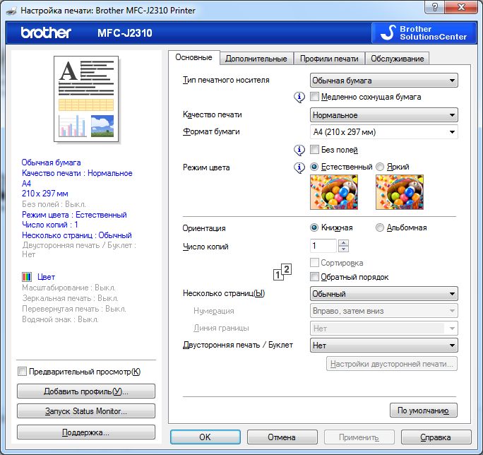

|    Сообщение #4 Отправлено 08 мая 2015 - 07:07   MrME
Скриншоты настроек драйвера принтера
Основные настройки
Прикрепленное изображение: 01_Основные.jpg
Дополнительные настройки
Окно "Настройка цвета"
Окно "Другие параметры печати"
Профили печати
Обслуживание
Окно Control Center с открытой вкладкой "Фото" и утилита состояния Status Monitor
