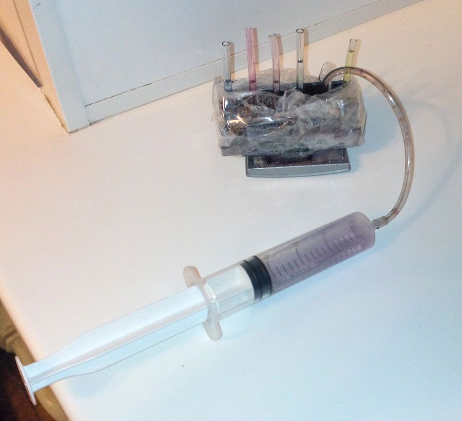

|    Сообщение #8 Отправлено 04 мая 2015 - 17:56   kolya0
Два последних дня промываю по схеме как в прикрепленном изображении (шприцом и в одну и в другую сторону). Насколько понимаю, это и есть обратный отсос?
Ранее тоже самое делал в принтере.
Прикрепленное изображение: foto1.jpg
|    Сообщение #9 Отправлено 04 мая 2015 - 18:05   WWM
Просмотр сообщенияkolya0 сказал:
Обратный - это только назад. Ведь Вы сами сказали, что вперед не идет. И не надо давить до поры до времени.
Так и осталось непонятным одно. Вы купили сублимационные чернила. А что было раньше? Чем забился принтер??
|    Сообщение #10 Отправлено 04 мая 2015 - 18:18   kolya0
Предыдущий собственник печатал для своей организации майки, тоже должны были быть сублимационные. Но чье производство сейчас не выяснить и как давно нет черного тоже, т.к. они могли и не заметить.
Как долго имеет смысл пробовать обратный отсос?
Возможно ли перевести принтер на 4-е цвета? И черный поставить вместо одного из рабочих?

|    Сообщение #12 Отправлено 04 мая 2015 - 19:34   nik_2
Как 2 пальца ... ищи на хоботе тему по гутенпринт и сайт текстильщиков принтмод... Правда проще купить новую ПГ, чем осовить управление принтером с подобным софтом.
Делается 1-2 раза для удаления остатков из ПГ.. которые ещё можно удалить. Промывка от сублимации и тем более InkTec - онанизм в 2 руки. Уж очень жестокие чернила ими печатать нужно без простоев.
