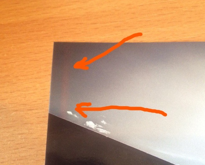

Пользуюсь принтерами Epson P50 - уже 4-ый год. Всегда с СНПЧ - бывало что кляксу даст, бывало что дюзы долго прочищаются - но то что случилось на днях - впервые с таким столкнулся.
Не печатал фотографии в течении 2х недель и он просто начал оставлять абсолютно во всех фотографиях - A4, A5, A6 - в одном и том же месте ровную полоску. С какими я только параметрами не пробовал печатать - везде эта полоска. И под конец 2-3 см от конца - такая же полоска..
Добавляю фотографию что бы можно было увидеть.
Ленту энкодера - чистил. Дюзы - великолепные. Уровень чернил в донорах - поправлял (воздуха там нет), всё на 1-ом уровне стоит. Никогда не перекачиваю чернила в СНПЧ.
Что подскажите делать? Принтеру полгода - т.е. он не очень то и долго проработал - и не так много фотографий распечатал.
Когда печатаю диски или документы - всё отлично! а когда фото - вот такая фигня. Притом если печатать с рамкой белой - всё хорошо, а если на полный формат без рамки - полосит..
P50 - выносит мозг с фото! Полосит!
| Сообщение #2 Отправлено 04 мая 2015 - 14:34
funjoke2, Первое - тест дюз и тест режимов печати в студию . Второе - какие чернила залиты . И третье - на прикрепленном фото я дефекта не заметил , пометьте его стрелочкой и опишите подробнее его ( полоса какого то цвета или наоборот не пропечатывает).

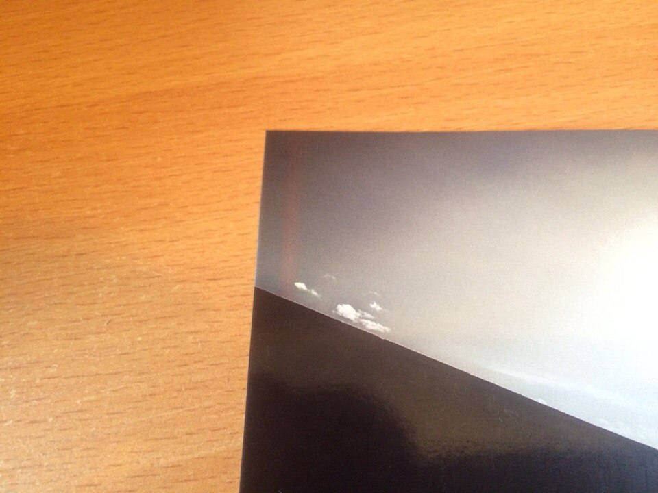

А вот ещё раз сама проблема:
Чернила Ink-mate до 2017-ого года. Как уже говорил - данными чернилами пользуюсь уже на протяжении 4х лет на 3х принтерах данной серии - такого никогда не проявлялось.
По поводу бумаги - тоже самое - использовал всегда одну и ту же.
Но спустя 2-е недели простоя - вот такой дефект появился.
Тест режимов печати сделал - https://cloud.mail.r...br/IMG_1583.jpg

funjoke2, Увидел . Это вот та розовая полоса ? А попробуйте напечатать другую фотографию и проверить . Будем думать дальше . И обязательно тест режимов печати !!!

funjoke2, Дайте сюда пожалуйста отпечаток другого фото с таким же дефектом . И ещё - отпечатайте 2 - 3 фото и сразу же после них тестрежимов печати , то есть не давать принтеру даже минуты отдыха!
| Сообщение #14 Отправлено 04 мая 2015 - 16:54
Вот большие фотографии

funjoke2, Дефект вижу , по этому и прошу тест режимов печати моментально после печати 3 фотографий .
