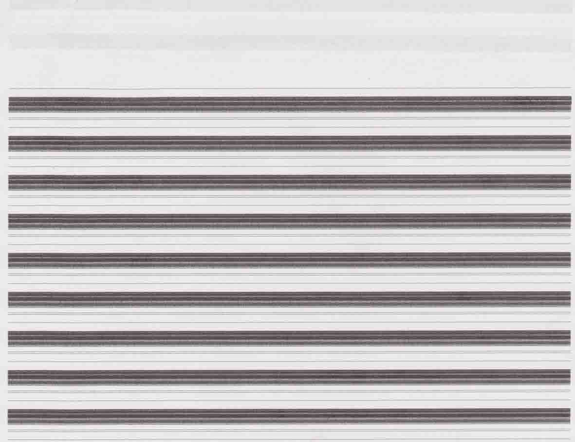

|    Сообщение #10 Отправлено 04 мая 2015 - 11:01   Pilulkin
Теперь еще и полосы появились. Пытался напечатать черный прямоугольник, получилось вот так.
Мот быть имеет смысл купить новый картридж? Или же как то можно его восстановить?

|    Сообщение #11 Отправлено 04 мая 2015 - 12:20   Anbel
Заправьте картридж, заклейте скотчем отверсти, промокните ПГ об салфетку, вставьте в принтер, сделайте обычную прочистку, 10 минут отстоя принтера, потом тест дюз.
|    Сообщение #12 Отправлено 04 мая 2015 - 14:09   WWM
Просмотр сообщенияPilulkin сказал:
Сделайте так, как советует Anbel.
Картридж менять рано. Судя по характеру полос на Вашем скане, картридж в порядке, но каналы завоздушены.
