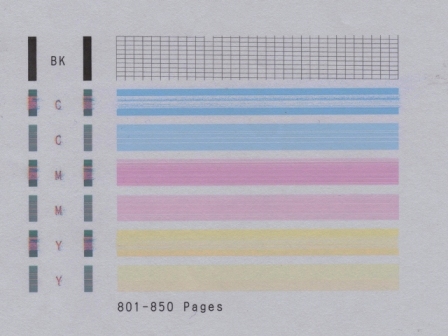

Здравствуйте! У меня проблема с картриджем CL 511 от принтера MP 230 марки Canon.
Я его перезаправлял несколько раз, пользовался им полгода, потом был перерыв, тоже где-то полгода.
После перерыва я его заправил, и включил очистку сопел, результат на рисунке, тот же результат после промывки жидкостю для водорастворимых чернил и разбирал я его тоже, промывал фильтры головок, все равно тот же рисунок головок получается. ПОМОГИТЕ!

Попробуйте зеленый мистер мускул в плоскую емкость наливаем миллиметров 5 мускула и отмачиваем , бывало по неделе отмачивал помогало . Как вариант все делаем так же только + еще вскрываем картридж вытаскиваем наполнитель а в корпус то же наливаем м мускул , наполнитель конечно же моем . Пробуйте и удачи Вам !!!
| Сообщение #4 Отправлено 03 мая 2015 - 20:45
tornado-tim, можно еще попробовать подержать над кипящим чайником, заодно чай заварите, я серьезно...
| Сообщение #7 Отправлено 04 мая 2015 - 13:05
Спасибо, всем за ответы! Буду пробовать, скоро отпишусь.
| Сообщение #9 Отправлено 20 января 2016 - 12:25
Все переделал-не помогло(
