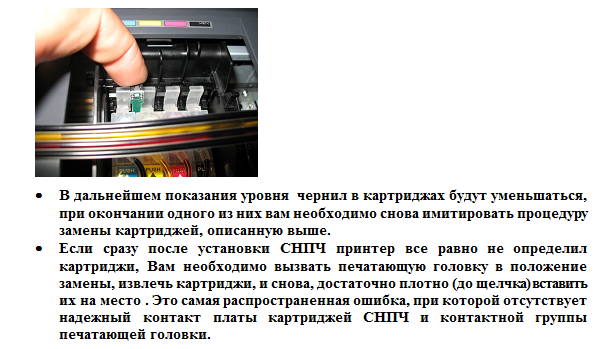

Есть только руководство пользователя.Инструкции по обнулению нет.Сам картридж вытаскивал,прочистил ластиком контакты.
Хотя я понял,что на фото и есть инструкция.Да.делал это несколько раз-пока не перезагрузил драйвер,ничего не помогло.

Драйвер здесь тоже ни при чем. Сами подумайте, драйвер - это программа управления принтером.
