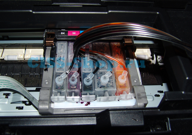

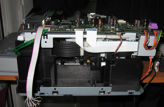

Какие шланги? Такие или такие?
Просмотр сообщенияgalinka777 сказал:
а там ничего
не может быть.
там есть ВСЕ!
