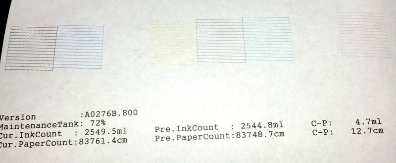

BlackRed, а что за чернила ?
Что залито ?
Что залито ?
| Сообщение #4 Отправлено 29 апреля 2015 - 20:57

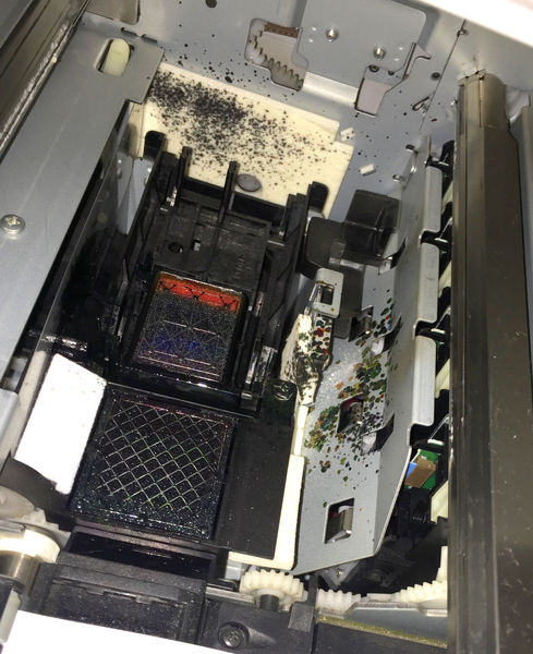

BlackRed, потом прочистка и тест дюз 100% ?
Хм ... Тако было как то раз на левых чернилах ...
BlackRed, попробуйте для начала тщательно и акуратно вычистить капу .
Хотя если вы говорить то , что принтер БУ ... То тогда 100% надо менять демпферы .
| Сообщение #5 Отправлено 29 апреля 2015 - 21:01
Да, после прочистки тест дюз 100%, насчет каппы понял, буду чистить. А демпферы это только в сервисном центре?
| Сообщение #6 Отправлено 29 апреля 2015 - 21:05
BlackRed,
Да , лучше в сервисном центре .
И если он ( 4800 ) жил всю жизь на оригиналах , то пускай в сервисе сделают ему полное ТО .
Точно везите в сервис , пускай разбираться .
Стоят оригинальные картриджи
| Сообщение #7 Отправлено 29 апреля 2015 - 21:19
Какое ТО при 2.5 литра пробеге?!
Настораживает грязь у каппы, мне кажется не должно быть так.
Принтеру лет 10... Я бы сменил парковку и проверил состояние по кол-ву чернил в демпферах. Ничего необычного для подобного девайса не вижу в принципе. Если картриджи от бывшего хозяина , то сменил бы в идеале. Потому как расход подобный для такой модели очень мал и что с чернилами - нужно понимать никто не знает толком.
В СМ есть перечень регламентных замен .... Глянуть , потому как что то может и заменить.
Принтер не сложнее 3800 с которым, насколько помню сами управлялись.

Спасибо за советы, завтра пообщяюсь с хозяином принтера и помучаем принтер, в первую очередь почистим каппу и район парковки головки.
