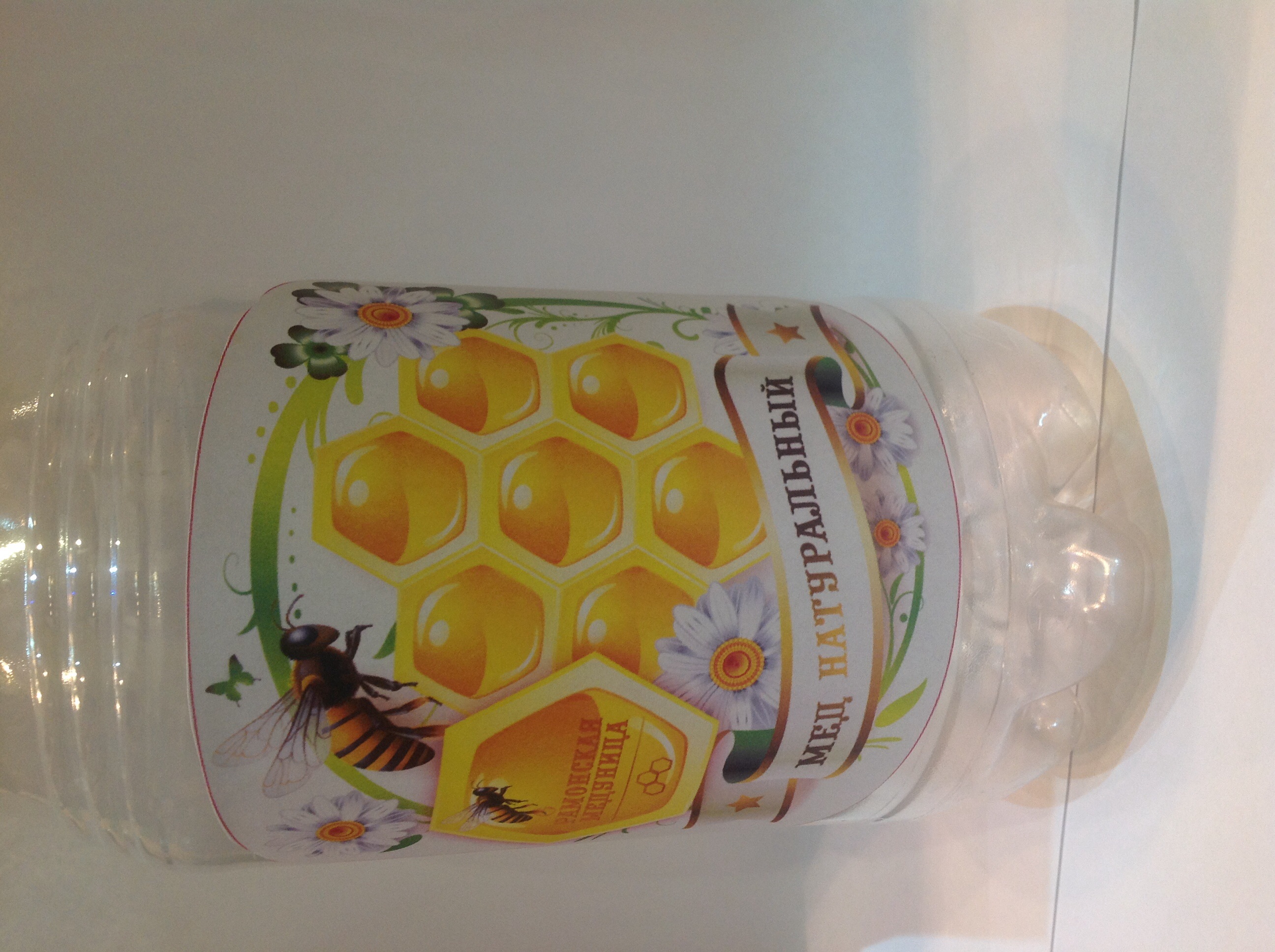

Да вот например , ради прикола сделали на скорую руку
Бумага кстати самая обычная ломонд самрклейка матовая .
Empresario,
Давайте сюда этикетку .
Напечатаем , наклеим на бутылку , сфоткаем и покажем .
Кто-нибудь знает, где можно увидеть примеры отпечатков разных принтеров? Например, тот же HP LaserJet Pro 200. Как оценить качество печати?

Empresario, вот скан в разрешений 720 dpi https://yadi.sk/i/PvFk9C1XgM5oc
| Сообщение #19 Отправлено 30 апреля 2015 - 12:05
combain, благодарю за скан. Печатался на максимальном качестве и на универсальной самоклейке? Качество в принципе допустимо, но хотелось бы большего. Буду думать.
