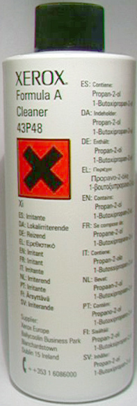

Замена только ролика захвата, должного эффекта не дает, как написал ЮХа, нужно менять в паре, и ролик разделения бумаги тоже. Убедился что после замены, уж 5000 листов мат 250-300гр тянет нормально. Соответственно бумага должна быть хорошего качества. Потому как некоторая грешить пылью, которая образуется в следствии некачественной по резкой тупой гильотиной. От протирки ролика тоже не уйти, периодически приходится протирать, разовая протирка спиртом допустима, постоянно - ни в коем случае, так как спирт сушит резину, лучший эффект дает мистер мускул, а чудеса творит - очиститель Xerox 043P00048 Formula A 236мл
