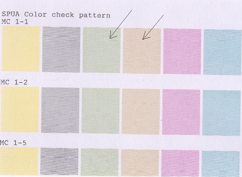

Epson PX660 печатает не тем цветом
| Сообщение #2 Отправлено 27 апреля 2015 - 14:44
Epson PX660 печатает не тем цветом лайт циан и лайт мадженту. Краска в трех принтерах одинаковая, такая проблема только на одном.
СНПЧ или ПЗК ? У меня один раз такое было на ПЗК с жёлтым Инктеком . Среагировали чернила с ПЗК и изменили цвет . Вылечил заменой ПЗК на другой . Причину у вас не знаю .
| Сообщение #3 Отправлено 27 апреля 2015 - 16:41
Роман67, видимо в моем случае тоже стухла, слил, промыл, заправил, норм! Странно что только два цвета и оба лайта
| Сообщение #4 Отправлено 27 апреля 2015 - 19:56
voldemar87, значит чернила эти не покупать, а вот ВВМ в самый раз.
| Сообщение #5 Отправлено 28 апреля 2015 - 03:09
Да не факт ! У меня такое было со "свежайшими" чернилами !
