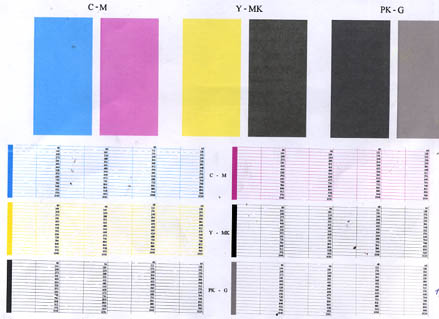

| Сообщение #7 Отправлено 18 мая 2015 - 10:52
1. Скажите, а вы когда ни будь чистили головки вручную? То есть, не из меню принтера. Если да, то как вы это делали? Поделитесь опытом. Может я что-то не так сделал?
На сопла покапайте специальной промывкой для картриджей - мы используем InkTec TCS-P, дюзы жадно впитывают её, где-то 0,5мл, затем промакнуть на салфетку и вставляете в плоттер. Промывку можно подогреть до 50-60 градусов - будет эффективней.
2. Как вы видите нерабочие дюзы? Принтер сообщает или глазами на распечатках?
В меню плоттера - напечатать тестовое озображение - он печатает лесенку каждой дюзой и смотрите что работает, вот такую
3. ДРОП детектор определяет нерабочие дюзы каждую отдельно? Или он определяет, что дюзы вообще перестали работать и краска не проходит?
Думаю определяет какой-то процент нерабочих дюз - каждую он определить не сможет по своей конструкции. Кстати, его надо периодически чистить влажной ватной палочкой - на него налипает грязь и он начинает плохо работать, возможно из-за этого он и "бракует" ваши новые головки.
