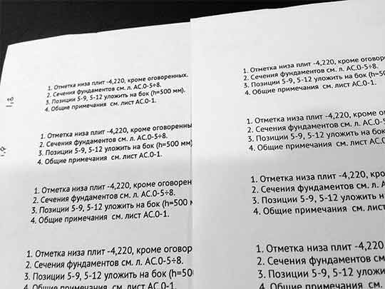

Прикрепленное изображение: fonts.jpg
Вот текст высотой порядка 2 мм, отпечатанный на обычной 80-граммовой бумаге на лазерном принтере 600 dpi (слева) и на струйном принтере 1200 dpi (справа). Вы знали, что это выглядит абсолютно по-разному? На мой взгляд, здесь лазерник — неуд., струйник — уд.

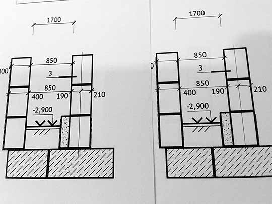

Прикрепленное изображение: lines.jpg
А вот кусочек чертежа с размерами. Обратите внимание на размерные линии: лазерный принтер (слева) не может дать линию необходимой тонкости в 0,09 мм, а струйный (слева) может, или хотя бы пытается.

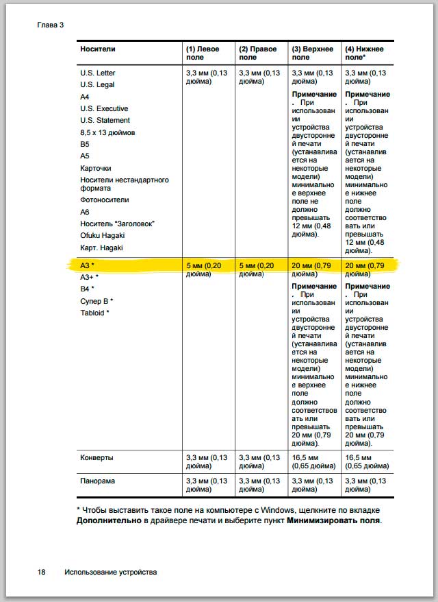

Slava2, HP K8600 сейчас можно взять с рук в отличном состоянии до 10 тыр. Но, к сожалению для меня, для печати чертежей у него есть непреодолимое препятствие:
Прикрепленное изображение: margins.jpg
|    Сообщение #8 Отправлено 27 апреля 2015 - 15:30   Slava2
верхнее поле 5мм я печатал...Нижнее не пробовал.
По конструкции, он будет тянуть лист до конца, и скорее всего худо - бедно с рамкой справится. Но печатать вкрай меньше чем пол дюйма - не рекомендуют.
А чего? 7мм после печати подрезать уже никак?
