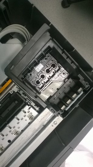

проделал всё это ещё 10 раз - не помогло.
Начал разбирать головку - увидел краску на шлейфах, это от протёкших ещё в первый раз картриджей...
Разобрал до этой фазы, дальше не знаю как разбирать, подскажите.
На форуме есть видео по разбору другой головы, там контакты картриджей в стороне барабана, а у меня наоборот контакты со стороны лотка.
Шлейфы к чипам уже можно вытаскивать или ещё надо снять какие-то элементы корпуса?

| Сообщение #5 Отправлено 28 апреля 2015 - 16:39
В сервисмануале все красочно разрисовано. Планку определения чипов и все, что с ней связано, не трогаем. Снимаем крышку, закрывающую шлейфы на левой наружной стенке каретки, снимаем Г-образную крышку, прикрывающую место, где шлейфы вставляются в головку, откручиваем головку, вынимаем :)

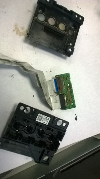

Разобрал.
Когда снимал шлейфик печатной головки от него от платы оторвались несколько контактов.
Я так понимаю принтер можно в помойку?
