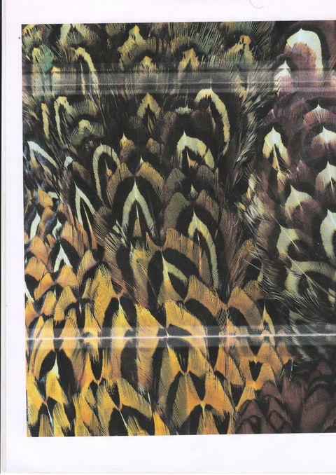

|    Сообщение #1 Отправлено 24 апреля 2015 - 08:38   nva89
Добрый день товарищи форумчане, столкнулся вот с такой проблемой, в организации имеется плоттер HP Designjet 500 42" без СНПЧ все оригинал. При печате на формате А4 стали появляться полосы(скан в приложении ниже). Делал выравнивание головок, не помогло, поменял 2 печатающие головки, т.к. узнос у них порядочный был, то же не помогло. При печати на больших форматах данная проблема не всегда появляется. Куда копать да же не знаю.HELP!
  • Прикрепленное изображение: полосы.jpg

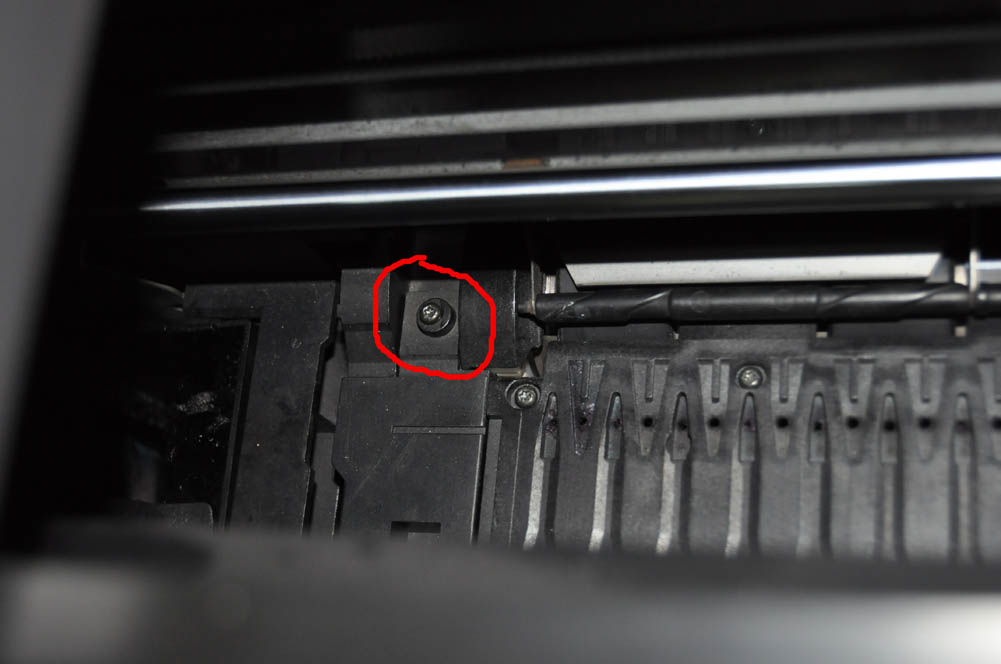

|    Сообщение #2 Отправлено 30 апреля 2015 - 13:13   ds2001
У вас грязный энкодер, кот. находится на валу протяжки бумаги, его просто надо почистить и проблема уйдёт.
До энкодера можно долезть - снять защиту, открутив винт (обвёл на фото красным), по моему надо будет снять и левую крышку.
  • Прикрепленное изображение: DSC_0335.JPG
|    Сообщение #3 Отправлено 30 апреля 2015 - 15:56   nik_2
Просмотр сообщенияnva89 сказал:
Это как объяснить грязным энкодером?

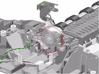

|    Сообщение #4 Отправлено 05 мая 2015 - 05:32   nva89
Кажется я понял о чем идет речь. Нужно почистить прозрачный диск с метками, по этим меткам отсчитывается величина перемещения бумаги.
Только вот не могу понять как мне до него добраться.
Не могли бы вы по шагам указать порядок разбора
  • Прикрепленное изображение: HP-500-1.JPG
|    Сообщение #5 Отправлено 05 мая 2015 - 06:44   nik_2
Просмотр сообщенияds2001 сказал:
Это что? :biggrin:
Вообще то на ютубе много чего есть по ремонту/обслуживанию техники...
|    Сообщение #6 Отправлено 05 мая 2015 - 10:01   ds2001
Разбирать больше ничего не надо, подлезете и так - ватную палочку обильно смоченную спреем для чистки экранов, бывает этот спрей плохо отмывает, тогда ЗЕЛЁНЫЙ МИСТЕР МУСКЛ С НАШАТЫРНЫМ СПИРТОМ для чистки окон. Чистите энкодер с обеих сторон - надо покрутить только вал на кот. расположен энкодер несколько раз.
|    Сообщение #7 Отправлено 06 мая 2015 - 07:41   nva89
ds2001 большое спасибо! Полос больше нет)
