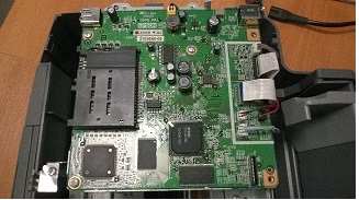

Вот фото мат.платы принтера, с виду ничего горелого не вижу.
Где искать, что смотреть?
EPSON R240 умер?
| Сообщение #2 Отправлено 24 апреля 2015 - 11:48
на матери следов горелого нет.
Прозвонил тестером два больших транзистора 2SC5888 и два предохранителя F1,F2 - рабочие.
