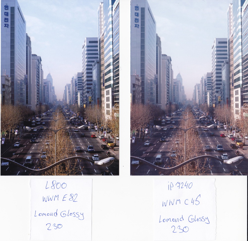

Ещё немного насчёт цветопередачи.
Смотрим наглядно.
EPSON L800 за 11000 руб. (по старым ценам) + чернила WWM E82 в режиме Фото RPM (наилучшее, прим. 2.5 минуты 10х15) с профилем D50
и
Canon iP7240 за 4000 руб. (по старым ценам) + чернила WWM C45 в режиме "Высокое качество" (впосилы, прим. 45 сек. 10х15) без профиля и вообще без каких-либо настроек цвета
(Всё на бумаге Lomond Glossy 230 гр.)
Здесь мы видим, что Эпсон смотрится несколько лучше. Но он и стоит)
А кроме того, используя профиль на iP7240 и максимальное качество печати можно добиться подобных и по-своему хороших результатов.
Ну а вот если бы оба принтера были на оригиналах, то цветопередача была бы принципиально разной. И сложно было бы сказать кто лучше. Наверное, каждый по-своему хорош.

| Сообщение #15 Отправлено 24 апреля 2015 - 02:34
Чего же это Вы показали без профиля , в разном качестве печати да ещё и печатали на "какашке" ! Покажите и тот и другой снимок в наилучшем качестве , с индивидуальным профилем , на хорошей бумаге , да чтобы Epson был с исправной ПГ ! А то ведь сами жаловались , что у вашего Эпсона ПГ пробита между каналами .

| Сообщение #17 Отправлено 24 апреля 2015 - 07:28
Роман67, если уж на то пошло - показывал уже.
А здесь я хотел показать что контраст небольшой в повседневных условиях.
Насчет головы - призываю забыть об этом. Уровень повреждения перегородки - не выше 25%. Это дает возможность путем нехитрых манипуляций, но при повышенном расходе чернил заставить калеку бегать. И чем больше печатаю, тем больше "он клал", что у него разгерметизация.
Аджаста - да, просит. А нельзя...
А вообще, собирался сменить ПГ. Но теперь за те же деньги XP-850 можно купить. Выбор очевиден.

| Сообщение #19 Отправлено 24 апреля 2015 - 09:41
Грустно... :(
Кстати, вот эта легкая краснушка на iP7240 связана с фоточерным OCP.
С C45/B оттенок был бы немного другой. Но в жизни в глаза не бросается.
К слову, iP7240 у меня тоже имеет легкие повреждения циана и фоточерного. Но не тот процент, чтобы они были заметны в высоком качестве.
