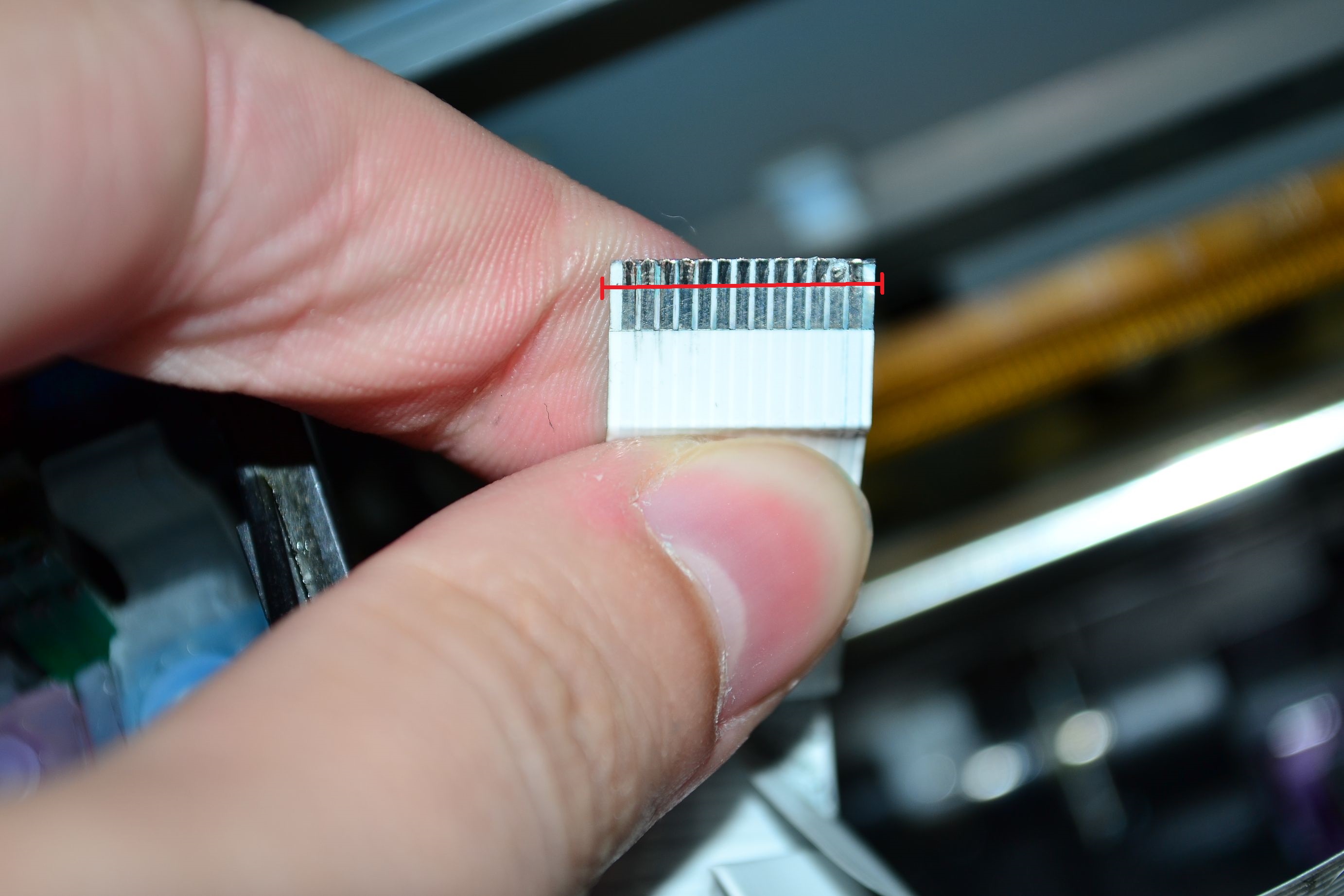

combain, фото принтера на фото обведен кружочком шлейф и далее отдельно контакты его же. Прошу прощения, если что не так. Я во всем этом новичок.

Anny,
Увидел ваше фото .
Да , концы контакта шлейфа сильно потрепанны ...
Акуратно отрежте ножницами этот потрепанный краешек контактов .
olegkid, отрежете край до красной линий .
потом вставьте шлейф обратно и смотрите что будет дальше .
Увидел ваше фото .

combain, отрезала, поставила, все так же. Пробовала картриджи плотнее к контактам ставить - ничего. Либо главная плата неисправна (где-то писали про предохранитель сгоревший), либо СНПЧ... Картриджей нет никаких, чтоб попробовать. Только есть МФУ epson tx210. Неисправности с печатающей головкой на обнаружение картриджей не должны влиять? Я правильно понимаю? А то есть вероятность, что до меня могли неудачно промывать. Если же все таки неисправность с платой, то понесу в сервис. Может согласятся посмотреть.
