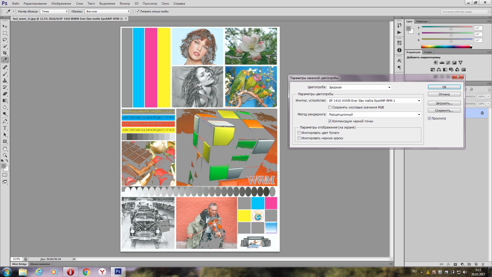

|    Сообщение #133 Отправлено 18 марта 2017 - 18:20   lap70
Чего конкретно ?
Ну вот Вы печатали тестовою картинку, потом описали полученный результат, так в ФШ можно "приложить" профиль принтера к изображению и увидеть какие цвета выходят за охват профиля принтера, вот про них я и говорю. Одним словом скрин из ФШ с включенной цветопробой.

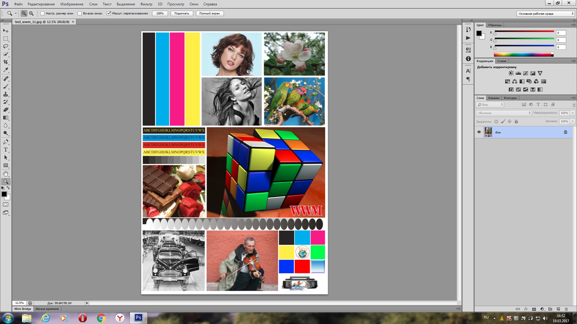

|    Сообщение #134 Отправлено 19 марта 2017 - 09:05   Роман67
Ну держи тогда , коллега !
1 . Оригинал .
Прикрепленное изображение: Оригинал.jpg
2 . Цветопроба .
Прикрепленное изображение: Цветопроба ..jpg

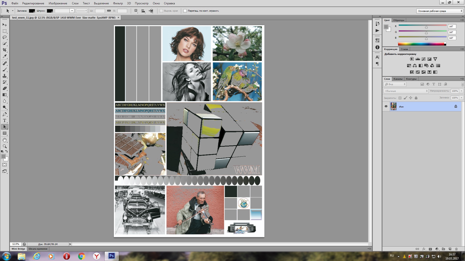

3 . Цвета за пределами охвата ( серым) .
Прикрепленное изображение: Цвета вне охвата.jpg
Вот так оно примерно получается .
|    Сообщение #135 Отправлено 19 марта 2017 - 09:45   combain
Роман67,
Эм... Только проект Элис в охвате .
Роман67, дай плиз этот профиль .
|    Сообщение #136 Отправлено 19 марта 2017 - 10:04   lap70
Телесные оттенки ( лица людей) приобрели "кирпичный" оттенок .
Вот смотрите, что получается, если Вы описывали именно эту картинку то лица остаются в цветовом охвате бумаги, но перцептуальный метод печати всё равно их меняет по этому я Вам и рекомендовал попробовать относительно колориметрический способ печати, по идеи цвет лиц людей не должен измениться по сравнению с монитором.

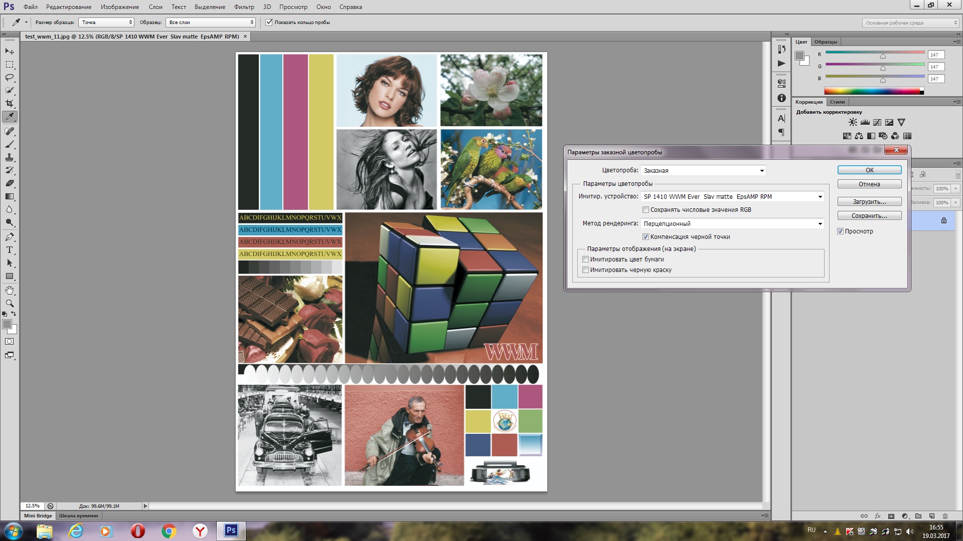

|    Сообщение #138 Отправлено 19 марта 2017 - 13:27   Роман67
В общем это был мой глюк при построении профиля ! Зачем то в дополнительных настройках задал "эталонную бумагу" , отсюда всё и пошло . Сейчас по тому же замеру сделал другой профиль . С телесными цветами стало лучше , а всё остальное улучшилось несильно . Так же почти всё уходит за пределы охвата ( проверял ) , правда чуть поменьше .

|    Сообщение #140 Отправлено 19 марта 2017 - 16:13   Роман67
Не пробовали ещё? на матовой стабилизация быстро проходит.
Пробовал , та же фигня на старом профиле ! На новом профиле по тем же замерам , но без установки в доп . настройках "эталонной бумаги" всё в приципе так себе ! Бумага эта получается не "охватистая" . Что весьма печально , так как надеялся , что будет на уровне Lomond или WWM матовых ! :biggrin:
Вот что стало с цветами за пределом охвата с новым профилем .
Прикрепленное изображение: Цвета вне охвата 1.jpg
