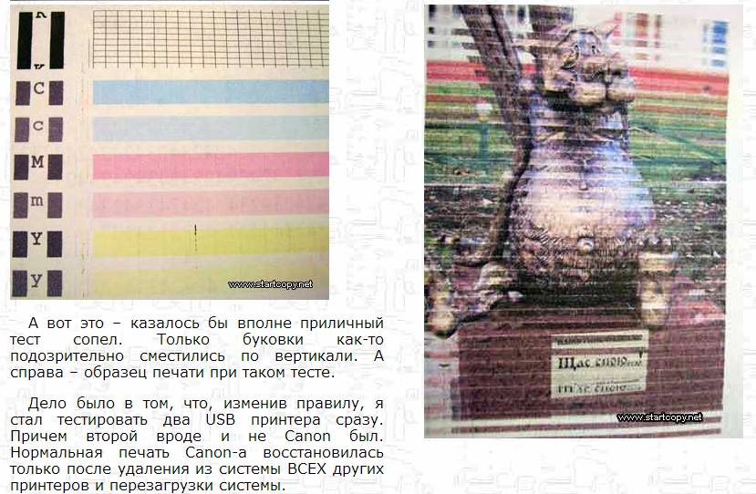

Нашёл вот интересную инфу. Это может иметь отношение к моей проблеме?
  • Прикрепленное изображение: Clipboard01.jpg
|    Сообщение #10 Отправлено 20 апреля 2015 - 11:41   SamSvoi
Просмотр сообщенияMrME сказал:
не чудеса конечно бывают ... мое мнение - бред это
А так как говорит SCORPIC, засучайте рукава и прокапывать прокапывать прокапывать...
Надоест задумаетесь о покупке нового потмучто новая голова в вашем случае думаю тоже не лучший вариант
