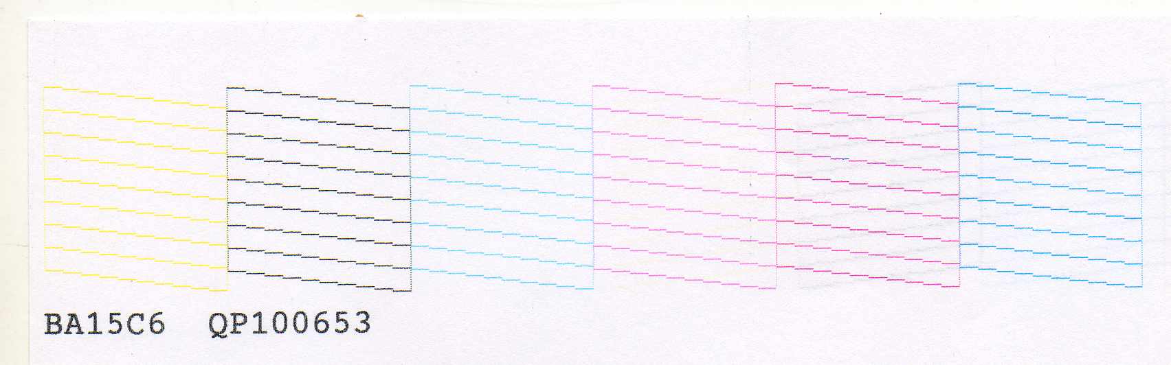

epson P50, чернила водянка Moorim, раньше проблем не наблюдалось, в использовании около года, печать каждодневная.
при хороших дюзах - полосит. стандартные прочистки не помогают. чистила с помощью ПЗК и совместимой промывочной жидкостью - не помогло. бутерброд делала - не помогло.
как же мне это вылечить? друзья, помогите :ilove-r-ru:
  • Прикрепленное изображение: отпечаток.jpg
  • Прикрепленное изображение: дюзы.jpg
|    Сообщение #2 Отправлено 16 апреля 2015 - 17:14   combain
azari, скачайте printHELP , сделайте тест режимов печати и покажите нам .
Заменить чернила .
Или попробовать проверить принтер на оригиналах .
|    Сообщение #3 Отправлено 16 апреля 2015 - 17:24   azari
вот ссылка на отпечатанный тест http://s017.radikal....b3f1722669f.jpg
|    Сообщение #4 Отправлено 16 апреля 2015 - 17:27   combain
azari, вам уже ничто не поможет .
У вас разгерметизация ПГ .
А это решаешься только заменой ПГ на новую .
|    Сообщение #5 Отправлено 16 апреля 2015 - 17:27   azari
combain, а что могло к такому привести?
|    Сообщение #6 Отправлено 16 апреля 2015 - 17:46   combain
azari, большое количество прочисток или время ...
Иногда они почему-то ломаются .

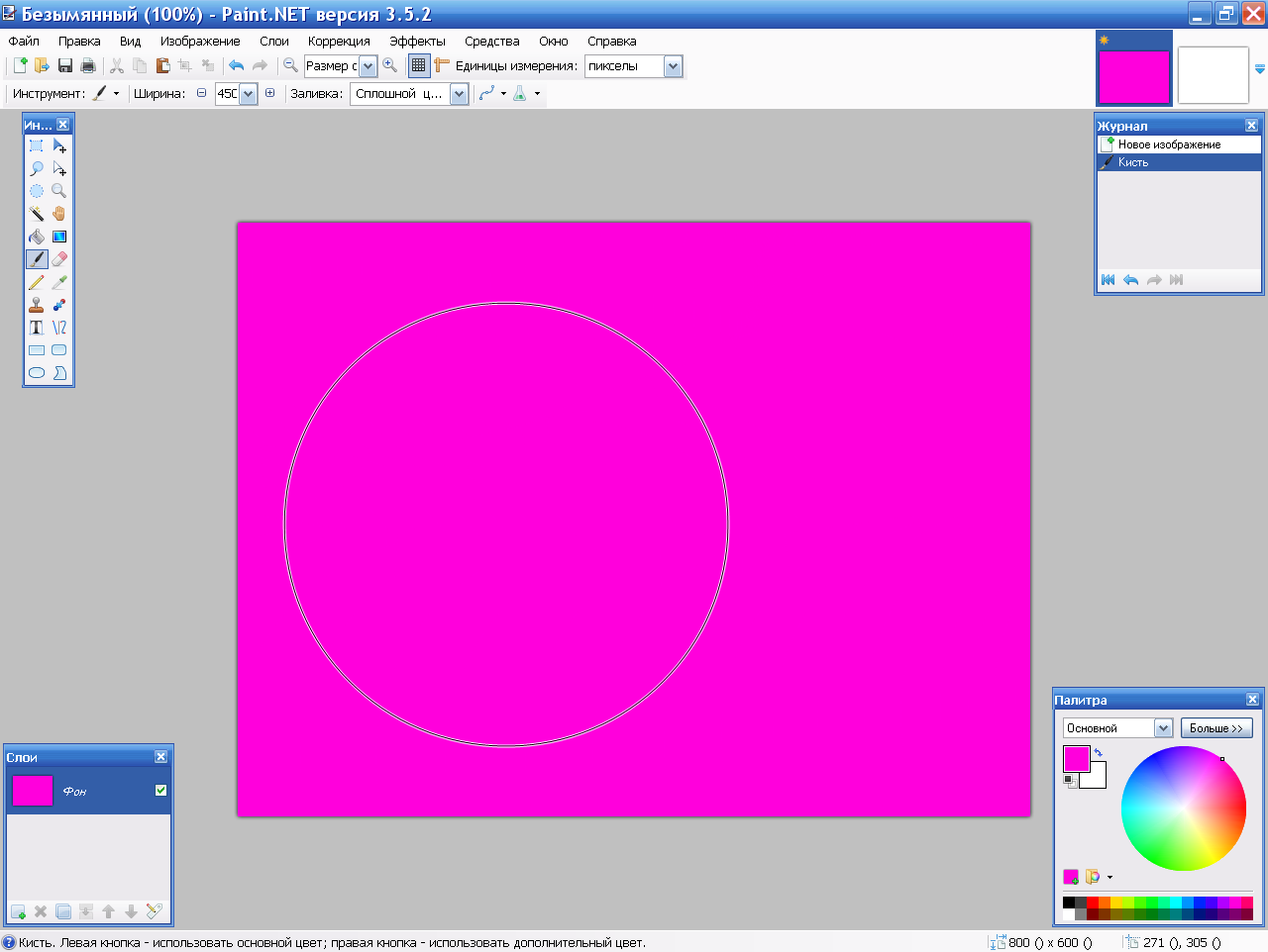

|    Сообщение #7 Отправлено 16 апреля 2015 - 20:12   localhost
В данном случае, разгерметизация несерьёзная. С неудобствами, но печатать можно.
Распечатать 1-2 листа чистой заливки пурпурного цвета (иногда и циан печатать надо).
И затем печать фото в наилучшем качестве.
|    Сообщение #8 Отправлено 16 апреля 2015 - 20:22   azari
localhost, я ппрпечатывала все цвета , и в наилучшем качестве печати он выдал тот результат, который я приложила к сообщению. Это все, смерть ему?
|    Сообщение #9 Отправлено 16 апреля 2015 - 21:06   localhost
azari, отмечу, что я имел ввиду что-то вот такое
Прикрепленное изображение: создание_заливки.png
|    Сообщение #10 Отправлено 16 апреля 2015 - 21:13   azari
localhost, да-да, мы друг друга правильно поняли
