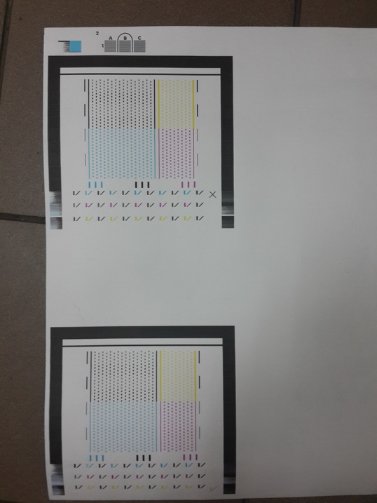

Добрый День! Собираюсь подкупить плоттер НР 111. ( имеется уже Т120). Хочу взять как запасной. Плоттер 2011 года. Но находится он в другом городе - нет возможности глянуть в живую. На нем практически не печатали - стоят родные картриджи. Распечатку о состоянии прилагаю. Посмотрите - кто понимает- там вроде какие-то проблемы с черным цветом?

тест дюз на НР 111

Вопрос в цене, потому как даже если и проблемы, то решается заменой ПГ, которые - расходка для данных принтеров.
Запросите лучше полный тест с показаниями расхода/пробега девайса. Оно как то будет более предметно. Опять же что за расходка используется и есть ли у вас лоступ к ней, дабы не менять + промывать всю систему.

А как сделать сделать полный тест с показаниями расхода/пробега девайса? Это на вкладке Сервис? Как эти данные вывести? По фоткам, что мне притслали - на вид новый. А тес дюз( на фото) что показывает- черный не прпечатывает?

По показаному тесту - в конце печати наступает голодание чёрного канала... как раз не пропечатывает. Хотя весь тест проходит - "птички" везде проставлены (нижний вариант). Вполне возможно, что на чертежах никак не скажется никогда. Ну а на большее с такой моделью и не стоит претендовать.
