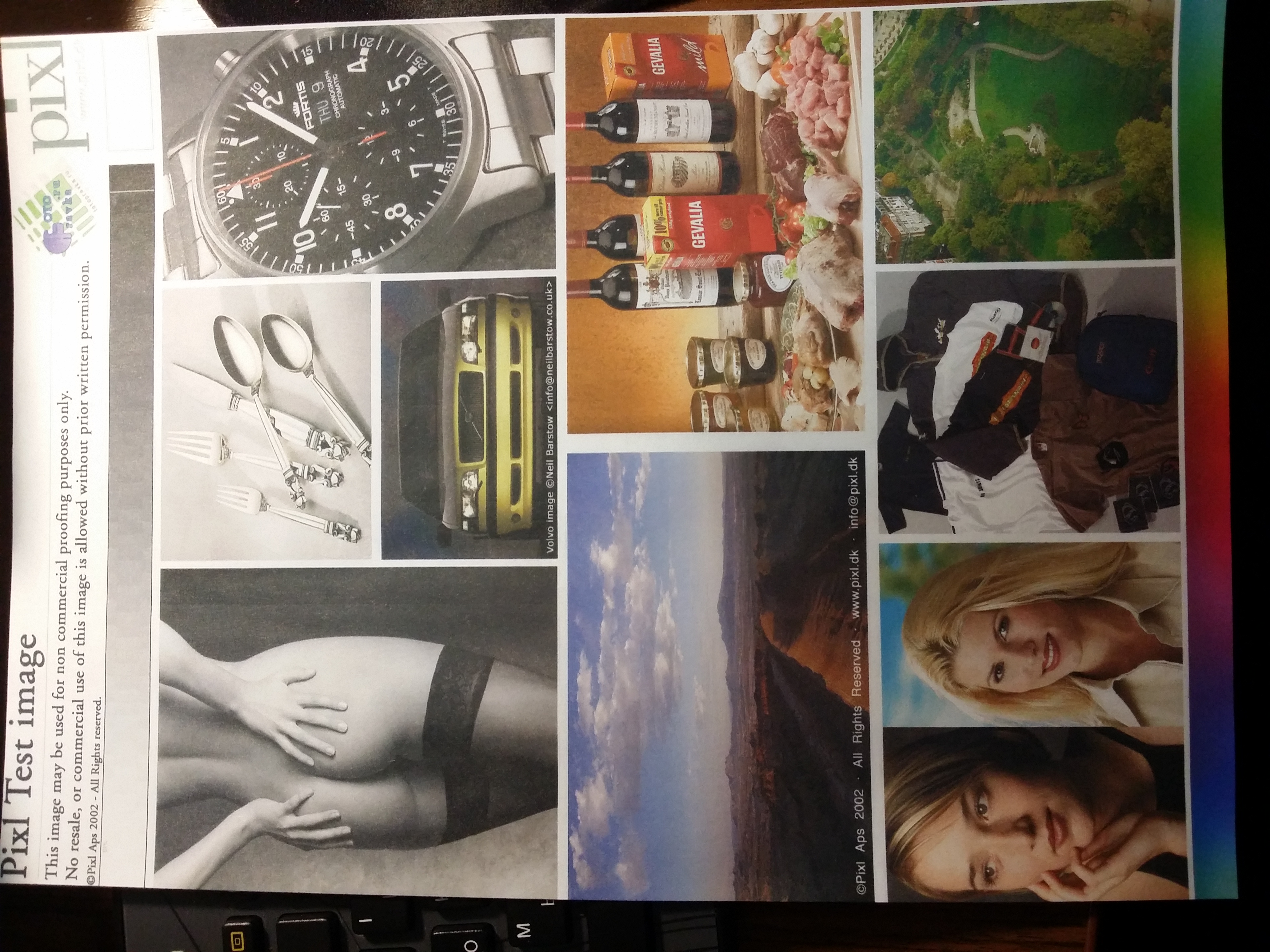

Опыт номер 2
На этот раз была взята глянцевая бумага Lomond Glossy Inkjet Photo Paper 230g/m2 210x297, иначе говоря А4
результат - немного темнее, чем в предыдущем случае, но никакой пыли! Не возьмусь судить с чем это связано, но факт остается фактом.
Опыт 1 + Опыт 2 - фото
Опыт 2 скан
Опыт 2 скан
На этот раз печать производилась из Photoshop CS6 со следующими настройками:
картинка
Итого: качество печати значительно улучшилось, однако видны вертикальные полосы в светлых областях.
Скан - всё так же, светлее исходника.

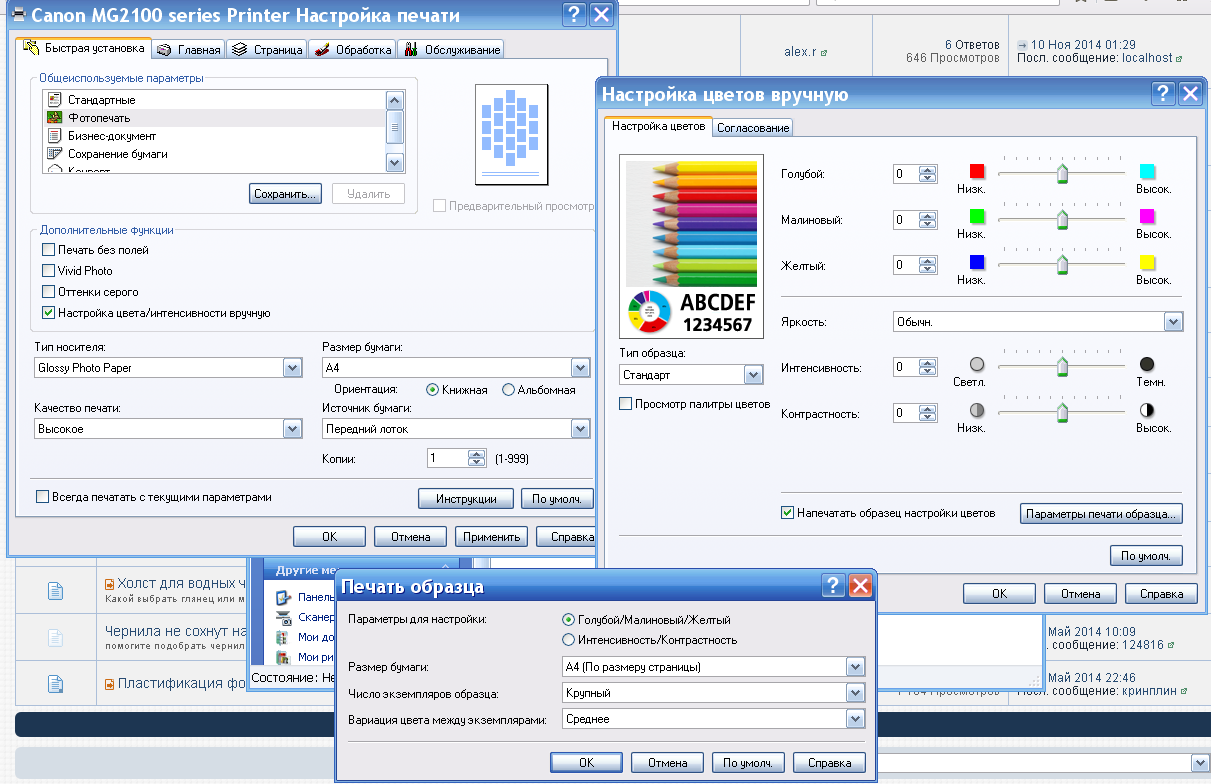

Во-вторых, купи бумагу Lomond Glossy 230 гр. A4 и сделай следующее
Прикрепленное изображение: CMY_test_Canon.png
Распечатав какое-нибудь своё фото (например, то что выше) поймёшь как лучше настроить цвета - какие значения необходимо выставить для голубого, пурпурного и жёлтого.
В дальнейшем, можно сохранить эти настройки и печатать всегда с ними.
Более подробно лень объяснять, где-то на форуме в ФПВ уже объяснял не раз...

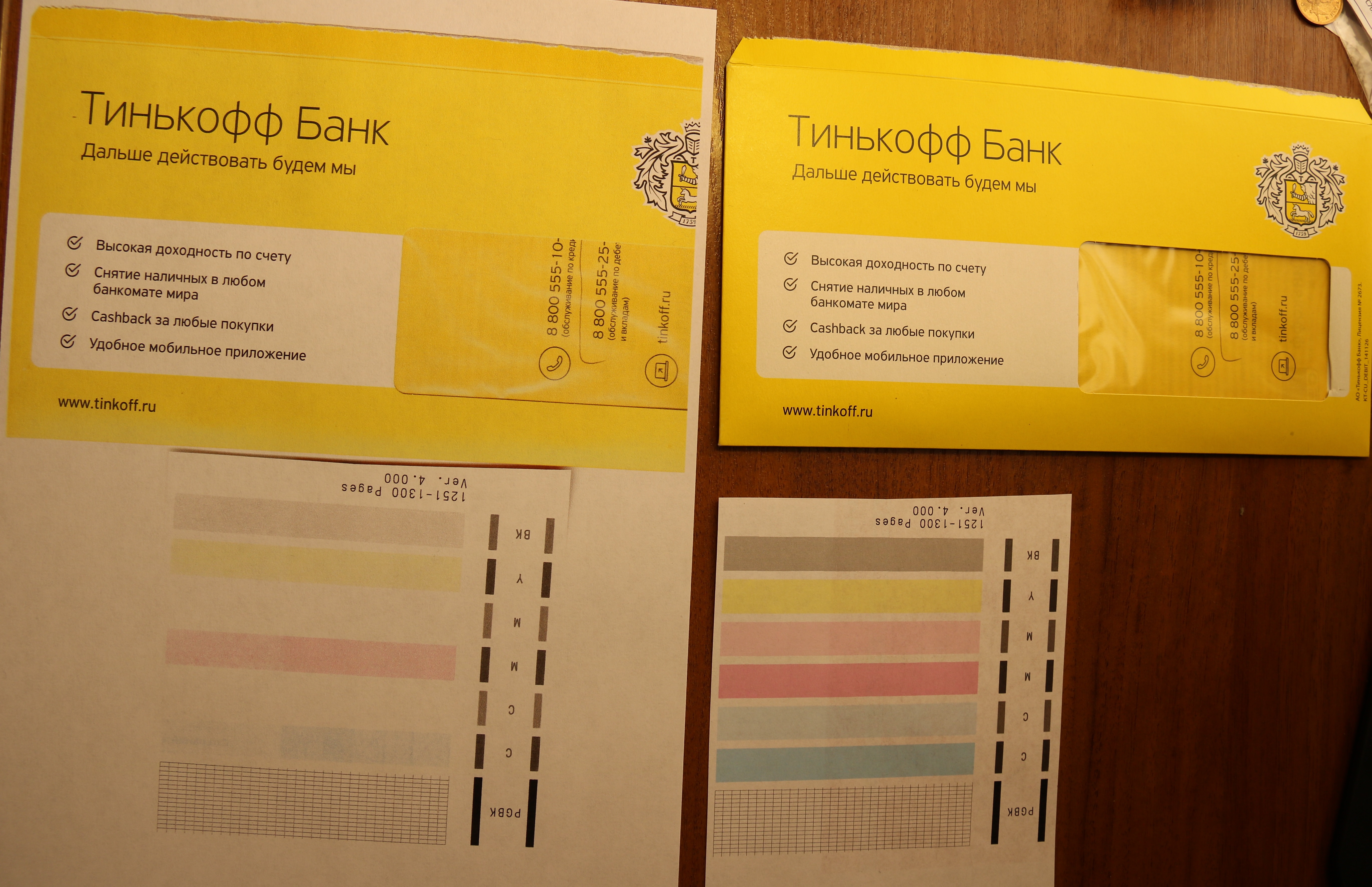

|    Сообщение #12 Отправлено 06 июня 2016 - 09:19   Vipavel1988
Каноноводы, подскажите пожалуйста, почему принтер так врет с цветом при копировании и сканировании на комп?
Прикрепленное изображение: IMG_0033.jpg
Скрытый текст
Тест сопел идеален.(Тест, скан теста и конверта желтого цвета)
Прикрепленное изображение: IMG_0034.jpg
|    Сообщение #13 Отправлено 06 июня 2016 - 12:29   localhost
Не всё так просто, мой друг)
В идеале, после сканирования лучше применить функцию "Автоцвет" в фотошопе. Ну а печатать лучше с индивидуальным цветовым профилем. Ну или основательно подшаманить с настройками, если цветовосприятие хорошее.
Ну а ещё можно эпсон штук за 20 купить. Он точнее по цвету будет, что называется из коробки.
