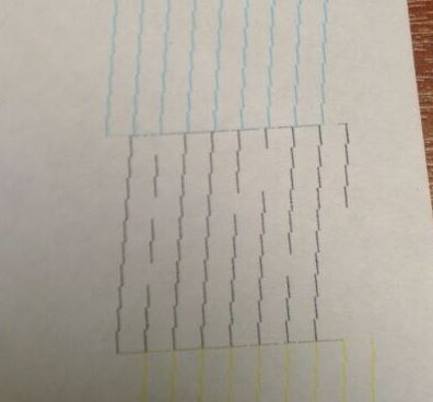

|    Сообщение #1 Отправлено 14 апреля 2015 - 08:39   smygly
Друзья - любители, профи и остальные :))
Всем привет, хочу поделиться с вами траблом.
Совсем недавно началось, и при том, только с черным цветом...
Начал он полосками черный цвет выдавать. Ну, думал, прочистить надо! Сделал раз! Два! Три! Но не тут-то было....
Ставишь на печать чисто черный квадрат, он вроде начинает нормально, но постепенно появляютс я полосы, и чем дальше, тем чаще полосы.
После очередной прочистки эффект пропадает до , опять же, следующей печати и постепенно появляется...
При тестах дюз между прочистками постоянно разные пропуски в печати показывает
Принтеру около года, используется не очень интенсивно, т.е. пару раз в неделю по много листов печатаю...
Кст, когда ставлю качесвто самое максимальное, то эффект полос проявляется проявляется позже
Такое чувство, что черному цвету что-то мешает, а при прочистке он прибывает и его хватает, но опять не надолго...
  • Прикрепленное изображение: AmsskmQDA4MZyT4DrkHdHsxcF51amRD5dUKjs5QZZwRj.jpg
  • Прикрепленное изображение: AngQHDpnmJfNOmzLkZ6Clk4tETHI3gbmdyu8xjew6O8I.jpg
  • Прикрепленное изображение: AtbZm6SU8WkwdnzFgh94Lsnt7ajrK0kCwlihQCkyNFD0.jpg
  • Прикрепленное изображение: AtidliMSycLwWCOGnHMFtWTyaHM7TJVTKNWnlbByH1aP.jpg
|    Сообщение #2 Отправлено 14 апреля 2015 - 08:43   combain
smygly, у вас воздух в демпфере черного видимо .
Его надо убрать .
|    Сообщение #3 Отправлено 14 апреля 2015 - 08:45   smygly
Спасибо! Не думал, что так быстро ответят :)
Как это сделать? :) Если об этом писали, то просто ссылку
|    Сообщение #4 Отправлено 14 апреля 2015 - 08:49   combain
smygly, вот
Очень просто .
Но надо то , что бы демпфер был заполнен ( а точнее все демпферы ) чернилами на 80-90%
И кстати , что за чернила ?
И сколько они в принтере ?
|    Сообщение #5 Отправлено 14 апреля 2015 - 08:52   smygly
Чернила Inktec
в принтере они всё время его использования, т.е. почти год уже
Спасибо за ссылку, каксделаю, отпишусь

|    Сообщение #7 Отправлено 14 апреля 2015 - 11:18   smygly
Шприцем прокачал как на видосе.
Сделал пару отпечатков, конечно подольше держался, но всё равно тоже самое
И каждый раз по разному тест показывает

|    Сообщение #9 Отправлено 14 апреля 2015 - 11:39   vipnn70
smygly, Разбавить чернила высокоочищеной водой аля дистилят,подождите и тоже самое будет с cyan ,инктек он и в африке инктек,как говорит мой знакомый:"Циан полное говно, очень много в нем смолы и плохая фильтрация. Каждый 2 дохлый принтер на интеке это циан. А почему не каждый то только потому что еще не успел."
Epson 9880-Moorim,Epson 9800-Moorim,HPZ2100 Moorim,HP T520 (совместимка от Top Jet),Epson T50,P50,RX700,,ага самолет хочу...
|    Сообщение #10 Отправлено 14 апреля 2015 - 12:44   MaK7
Просмотр сообщенияvipnn70 сказал:
Главное не перестарайтесь, иначе черный станет мутно серым с каким-то цветным отливом. ;)
Вполне хватит процентов 5-10 от объема чернил.
Дальше - по уже изученной Вами схеме заполняете демпфер, запускаете чистку - ждете минут двадцать, и проверяете.
|    Сообщение #11 Отправлено 14 апреля 2015 - 14:58   combain
Лучше и безопасней всего не разбавлять чернила , а просто сменить их на свежие .
Это самый безопасный вариант для ПГ .
|    Сообщение #12 Отправлено 14 апреля 2015 - 15:56   Михаил Лексеич
