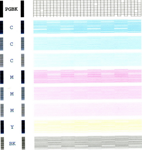

localhost Замечания по поводу сушки принимаются, главная причина всё таки не в этом. В конечном счёте мне удалось запустить принтер и заставить его распечатать тест, чего раньше сделать не мог. Принтер заработал!... но причина-то осталась! Остаётся только догадываться. Скорее всего системный сбой в самом принтере.

Яж говорил, что чернила - говно.
Принтак можно смело на помойку. Вы сами в этом убедитесь, когда осуществите макросъёмку сопел ПГ.
Ну, можете, в принципе, новую голову ему купить. Ибо при печати на особо плотных носителях современные кэноны не ахти (если это вас волнует).
