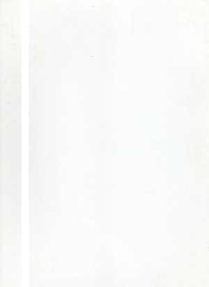

EPSON CX4300 проблема со сканером при сканировании появляется белая полоса
| Сообщение #2 Отправлено 11 апреля 2015 - 22:32
замена CCD.
| Сообщение #3 Отправлено 12 апреля 2015 - 08:55
У меня такая же полоса на MG2140. Но она более тонкая и менее заметная.
Как полагаю, возникла она из-за лишних электромагнитных колебаний в непосредсвенной близости: эл.розетка, жк-монитор, люминсцентная настольная лампа на крышке сканера...
